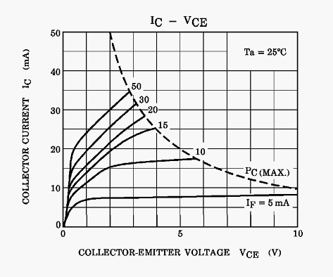

Hallo zusammen!
Ich möchte einen Optokoppler, der eien Ausgang eines MC von der bösen
und von Störungen verseuchten 24V Umgebung trennt, gegen falsche
Beschaltung schützen, und zwar am besten ohne eine austauschbare
Sicherung.
Nehmen wir z.B. einen TLP281:
http://www.farnell.com/datasheets/78260.pdf
Der Kolletor soll auf 24V liegen, und der Emitter steht als 24 Volt
Ausgang zur Verfügung, z.B. um ein Magnetventil zu schalten. Maximal
sollten dann da 50 mA erlaubt sein. Wenn aber nur irgendwie ein
Kurzschluss gegen Masse kommt muss ich den Strom irgendwie begrenzen und
den Optokoppler schützen. Ich dachte schon einen Widerstand mit ~20 Ohm
und eine selbst rückstellende Sicherung, z.B. eine SMD1210P005TS/TF von
Littlefuse dahinter zu schalten.
Nun würde aber durch den armen Optokoppler über ein Ampere so lange
fliessen bis die Sicherung "fliegt", und ich habe keine Ahnung wann der
OK thermisch zerstört wird.
Hat jemand schon Erfahrungen mit kurzschlussicheren 24 Volt Ausgängen
und vieleicht eine Beispielschaltung? Gehen muss ja sowas, schliesslich
sind die meisten industriellen 24V Ausgänge galvanisch getrennt und
gleichzeitig kurzschlusssicher.
Viele Grüße
Wulf
Dein Optokoppler im Beispiel kann 50mA treiben. Wenn du mehr brauchst,
muss dann schon noch ein FET oder ein Relais her...
Wenn du deinen 24V-Ausgang allerdings nur mit einigen mA belasten
willst, kannst du ja einfach einen passenden Widerstand reinpacken, der
den Strom auf z.B. 40mA begrenzt.
Zusätzlich kann man noch einen Varistor parallel zum Ausgang packen um
eventuell auf die angeschlossene Leitung eingekoppelte Spannungsspitzen
von Optokoppler fernzuhalten....
