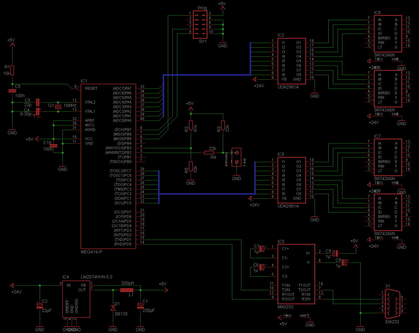

Moin moin
Nachdem ich mich durch das AVR Tutorial gearbeitet habe und viele LEDs
in wilden Folgen hab blinken lassen hier nun meine erste praktische
Anwendung eines AVRs.
Es soll ein Frequenzzähler im Bereich von 0,2-2000Hz werden der eine
vorhandene LED Anzeige ansteuert. Ich habe einen Atmega 16 genommen da
der hier zur Verfügung stand. Dieser soll nun als reziproker Zähler ein
2Vss Sinunssignal auswerten und das Ganze in BCD Code wandeln (die LED
Anzeige wird so angesteuert). Danach muss der Pegel angepasst werden, da
die Anzeige mit 24V arbeitet. Dies sollen die 2981er leisten. Im
Anschluss geht es zur LED-Anzeige auf deren Platine die 74246er (BCD auf
7-Seg. Wandler) sitzen. Zusätzlich hab ich einen MAX232 angeschlossen um
die Zahlen auch auf anderem Wege zur Verfügung zu stellen und einen
ISP-Anschluss habe ich auch noch realisiert. Ich hatte noch über einen
Optokoppler am Eingang nachgedacht um das Eingangssignal galvanisch zu
trennen. Wie ist eure Meinung dazu notwendig oder eher nicht?
Ich hoffe ich habe alle Grundschaltung und passenden Beiträge zu dem
Thema im Forum gelesen und richtig umgesetzt. Nun fehlen nur noch
Meinungen und Anregungen eurerseits. Wichtig ist mir das insbesondere im
unteren Frequenzbereich richtig gemessen wird, da die alte Schaltung
dies <10Hz nicht richtig konnte.
Grüße
Thomas

ich denke mal C4 kannst du gegen einen normalen Kondensator tauschen
(wie C3).

Deine 74246 werden von VCC=24V sicherlich nicht begeistert sein. Die
wollen eigentlich 5V sehen, deren Open Collector Ausgänge können aber
24V schalten. Folglich sind die ULNs überflüssig. Und die Anzeigen
sollten eine gemeinsame Anode haben.
Unbenutzte TTL-Eingänge lässt man nicht offen.

Ich wollte mir eine Möglichkiet schaffen ggf. Toleranzen auszugleichen.

der sn74246 akzeptiert doch ttl-pegel an den eingängen und wird mit
5volt betrieben!!! da komman keine 24v ran, sonst raucht das alles ab.
die udn-treiber kannst du getrost vergessen, verbinde die
bcd-zu-7segment-decoder direkt an den atmega anschliessen. wenn deine
anzeigen 24volt benötigen (warum auch immer), dann werden nur die anoden
der anzeigen auf 24v gelegt, alles andere wird mit 5v betrieben!!!!

Da fehlen noch die 3 Dezimalpunkte.
Ich habe 7S-Decoder nur ganz früher mal bei nem reinen TTL-Zähler
verwendet, aber an nem MC noch nie.
Daher sind die LED-Anzeigen bei mir immer mit allen 8 Segmenten
angeschlossen.
Um dann mit den Pins des MC auszukommen, muß man entweder multiplexen
oder Schieberegister (z.B. TPIC6C595) nehmen.
Wo kriegt man die SN74246 überhaupt her, ausm Museum geklaut?
Farnell oder Bürklin haben ja diese alten Dinger nicht mehr.
Ich entwickele äußerst ungern mit ICs, die schwer beschaffbar sind.

Danke ich weiß. Es sind insgesamt drei Anzeigen die umzurüsten sind und
die Punkte werde ich nur bei einer brauchen.

Das war, nachdem was ich hier im Forum gelesen hatte, auch mein erster
Ansatz, bevor ich den internen Aufbau der alten Anzeigen gesehen
hatte...
:-) die SN74246 sitzen direkt auf den LED Platinen der alten Anzeige.
Die ursprünglichen Ansteuergeräte können nach einem Umbau nicht mehr
verwendet werden und waren ja eh im unteren Messbereich ungenau. Die BCD
Lösung erspart mir hier das Multiplexen da so die Ausgänge reichen. Das
Argument mit evtl. nötigen Ersatzteilen kann ich natürlich nicht von der
Hand weisen. Falls einer sterben sollte muß ich das ganze dann doch
leider umbauen...

Danke für den Hinweis. Die ICs sind auf den eigentlichen alten
LED-Platinen beschaltet. Ich hatte sie in den Schaltplan nur zum
besseren Verständnis eingezeichnet, da sie auf den eigentlichen neuen
Zähler-Platinen durch Klemmen "ersetzt" werden. Deswegen hatte ich mir
auch das Zeichenen der kompletten Beschaltung gespart...
