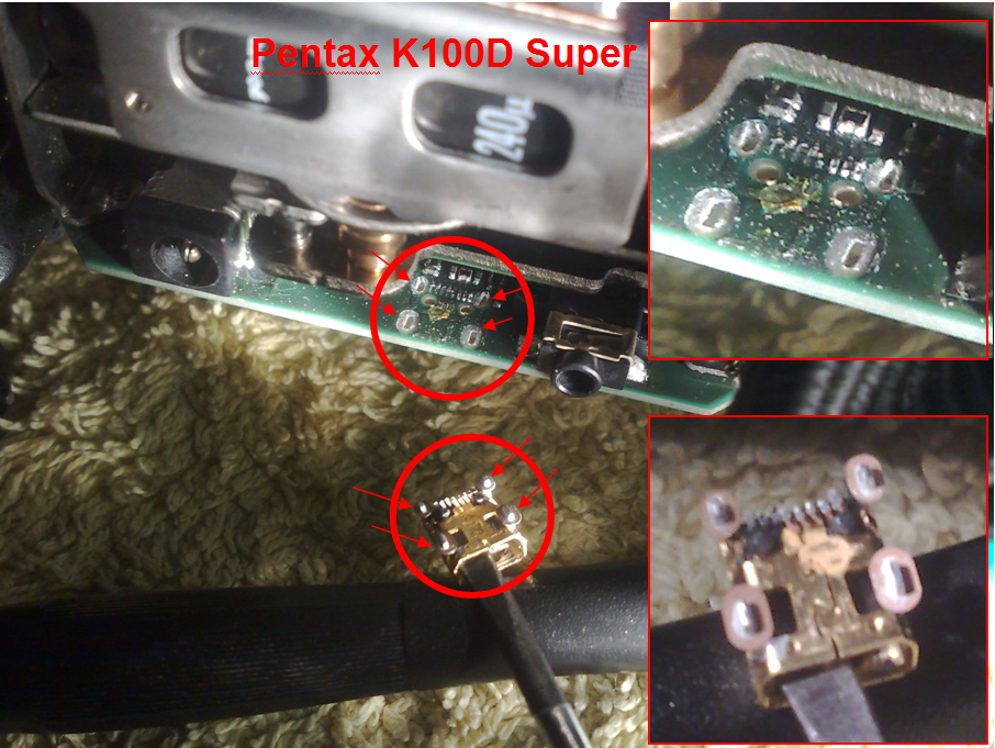

Ich hoffe ich bin hier einigermaßen richtig, da ich eine fachliche
Antwort benötige.
Es geht um folgendes: Ich habe eine digitale Spiegelreflexkamera wo sich
der USB-Anschluss von der Platine gelöst hat (siehe Bildanhang).
Die Kamera wurde zum Herstellerservice eingeschickt. Der Service meint,
dass der USB-Anschluss unter Gewalteinwirkung gelöst wurden ist, was ich
aber verneint habe, da es so nicht stimmt.
Ich bin der Meinung, das sich alle vier Lötaugen gleichmäßig und ohne
Außreißer sich von der Platine gelöst haben. Dies würde bei einer
Gewalteinwirkung so nicht der Fall sein. Es schließe daher auf eine
mangelhafte Verarbeitung der Platine.
Für jede fachliche Meinung wäre ich sehr dankbar.

Hallo, fachliche Meinungenn scheinen hier wohl fehl am Platz zu sein.
Punkt 1.) Der USB-Anschluß ist beim Einstecken des USB-Kabel
weggebrochen.
Punkt 2.) Die Kamera wurde wurde zur Beweisssicherung geöffnet.
Punkt 3.) Der USB-Port wurde auf einem Schraubenzieher gesetzt, damit
das
Foto gemacht werden konnte.
Punkt 4.) Der Hammer ist ein zweiter Schraubenzieher. ;-)
Punkt 5.) Das Ablösen des USB-Port wurde schon in anderen Foren für die
Kamera berichtet. Scheint also kein Einzelfall zu sein.
Punkt 6.) Mir geht es darum zu wissen, ob es normal ist, das sich die
Lötaugen bei normaler meachanischen Belastung von der Platine lösen
können.

Ein grosser Nachteil von SMD-USB-Buchsen ist die mechanische Befestigung
auf der Platine. Bei THD ist das ganze durch die Durchkontaktierungen
viel belastbarer.
Die gezeigte USB-Buchse hat immerhin nicht die sonst typischen,
seitlichen Montagekontakte, jedoch sind die Bohrung für die
Montagekontakte nicht durchkontaktiert.
Klebe eine neue Buchse mit Zweikomponentenkleber ein und verbinde die
Anschlüsse mit Drähten.
Wie auch immer, auch so eine Buchse löst sich nicht einfach nur so von
der Platine......
#1060979
...definiere "normal" - viel Halt hat das ganze ja nicht, der Kleber da
drunter ist auch etwas sparsam...wäre das ordentliches Zeugs gewesen,
wäre wohl eher die Platine gerissen. Kommt aber auch auf die
"Steckmomente" und "Zyklen" an...Reparatur dürfte abenteurliche werden
:) -> Wenn erfolgreich gelötet, Buchse locker aufsetzen und mit Epoxy
auf Lebenszeit mit der PCB verbinden.

"Klebe eine neue Buchse mit Zweikomponentenkleber ein und verbinde die
Anschlüsse mit Drähten."
Ja, ich denke, dass ich das letztendlich wohl selber machen muss, wenn
man mir den Garantiefall nicht anerkennt.
"Wie auch immer, auch so eine Buchse löst sich nicht einfach nur so von
der Platine......"
Einfach so natürlich nicht; von alleine fällt die Buchse ja nicht ab.
Ich denke, der USB-Port hat sich während elfmontiger meachanischer
Belastung langsam von seinen Lötaugen gelöst, bis diese sich irgendwann
ganz gelöst haben und der USB-Port nur noch vom Kleber bzw. von den
Kontakten gehalten wurde. Und beim letzten einstecken des USB-Kabel hat
sich dann der Rest vom USB-Port verabschiedet.

Nachdem Du aber die Pads abgerissen hast wirst damit keinen grossen
Erfolg haben - zumindest nicht mit einer stabilen Montage, denn dann
musst versuchen, die Buchse direkt an den Leiterbahnen zu befestigen,
nachdem Du den Stopplack entfernt hast.

Kenne auch so einige fälle was sowas angeht Bsp: hab ich schon genug PCB
-Stecker reparieren müssen damals von Vobis Green 732 Notebooks
(schmaler PCB mit den kleinen Tastern und LED's f. Festplattenzugriff,
Power-On etc.) Sah sehr nach kalten Lötstellen aus die unter den
mechanische Belastungen irgendwann "nachgegeben haben". Reparieren kann
man es allerdings ganz einfach... zB vorsichtig mit einem Skalpell die
Lötstopmaske von den 4 Leiterbahnen befreien und vorsichtig verzinnen.
Buchse befestigen (am besten mit 2 Komponentenkleber) und mit
Silberleitfäden den kontakt wiederherstellen. Isolieren nicht vergessen
(bsp. Plastik 70).
Nun zudem ob es möglich ist: (s. meine erfahrungen mit einigen
Notebooks) anscheinend schon, kommt aber ganz auf die Qualität und
Verarbeitung der Lötkontakte aus sowie die mechanische Belastung die der
Benutzer ausübt.
