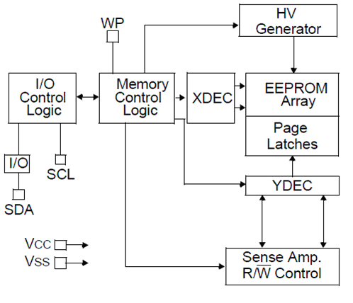

Blockdiagramm - Serieller EEPROM (24LC02B)
Gast #1061039
ich habe hier einen 24LC02B EEPROM (hier das Datenblatt dazu:
http://ww1.microchip.com/downloads/en/devicedoc/21709c.pdf) und verstehe
nicht was es mit diesem Blockdiagramm auf sich hat. Wäre wirklich
dankbar wenn mir jemand beschreiben könnte, wie das Blockdiagramm
funktioniert und was die einzelnen Bauteile tun.
Öh, das ist doch eigentlich ganz einfach :-)
Der Chip hat ein I2C-Interface, dazu gibts die Leitungen SDA (Daten) und
SCL (Clock), wobei die Datenleitung sowohl vom Host als auch vom 24LC02
getrieben werden kann. Zum einen weil man damit lesen UND schreiben
will, und weil darüber auch ein Handshale abgewickelt wird. WP ist der
WriteProtect, damit kann man ein Beschreiben des Chips verhindern. Die
"memory control logic" stellt fest was du machen willst, lesen oder
schreiben und bereitet die internen Adressregister vor. Der eigentliche
Speicher ist 2-dimensional oprganisiert und wird daher mit einem Y und X
Dekoder angesprochen (das hat aber nur interne Bedeutung). Man kann auch
eine "Page" auf einmal schreiben, wobei eine Page = 8 Bytes ist, wobei
diese innerhalb einer "physical Page", also einer Speicherbank liegen
müssen. Ist aber bei dem Chip nicht relevant, weil der ohnehin als 256 x
8 Bit organisiert ist. Der HV Generator erzeugt die Spannungen die man
zum schreiben/löschen des EEPROMs braucht. Das PDF ist da stellenweise
etwas allgemein gehalten, so mancher Abschnitt passt auch auf größere
serielle EEPROMs.

erstmals vielen Dank für deine Antwort :-)
Wenn ich das jetzt richtig verstanden habe, dann prüft der "I/O Control
Logic" die Eingangssignale auf Fehler, wenn alles stimmt geht es weiter
an die "Memory Control Logic", welche feststellt was gemacht wird. Es
adressiert dann die Eingangssignale an "XDEC" und "YDEC", diese lesen
dann die einzelnen Speicherzellen aus. Der "Page Latches" ist also in
diesem Fall überflüssig, da der Speicherchip nur 8 Spalten hat, was so
groß wie eine Page ist. Jetzt verstehe ich nur nicht so genau was "Sense
Amp. R/W Control" genau tut, Read oder Write aber wie genau funktioniert
das?
Die Page Latches sind nicht überflüssig. Sie speichern
mehrere Daten Bytes. Und diese haben mit dem X-Y Decoder nichts
zu tun. Der dekodiert Adressen.
>das?
Genau weiss ich es auch nicht, aber der Sense Amp. könnte
dazu dienen das programmieren von Zellen unterhalb einer
bestimmten Vcc Grenze zu verhindern. Das schützt vor Fehlprogrammierung.
Aber wozu hängst du dich an dem Blockschaltbild auf?
Über I2C lernst du dadurch gar nichts. Da musst du dir
das Protokoll bzw. die Timingdiagramme genauer ansehen.

Grob gesehen verstehe ich ja das Bauteil, wie man es ansteuert und so,
nur der interne Aufbau macht mir Probleme.
