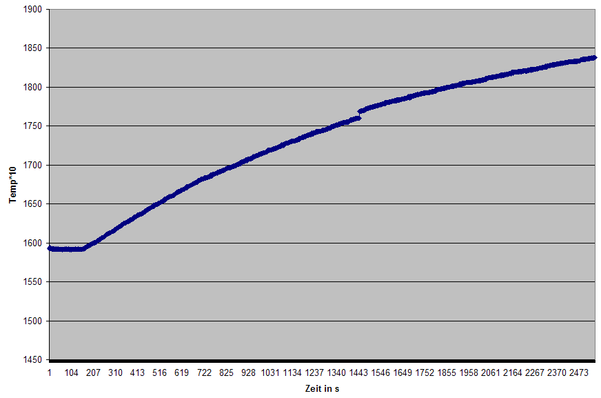

ich bin zur Zeit bei der Programmierung einer Temperaturregelung. Die
Regelung soll Bauteile aufheizen und einen Sollwert von +160°C haben.
Die Temperaturplatten werden über PWM (Periodendauer 1000ms)
angesteuert.
Die eigentliche Temperaturregelung will ich über einen PI-Regler
realisieren.
Jetzt wollte ich einen Sprungversuch durchführen, um die Kp und Ki-Werte
zu ermitteln (Ziegler-Nichols).
Infos zB hier:
http://de.wikipedia.org/wiki/Faustformelverfahren_(Automatisierungstechnik)
Ausgehend von meinem Arbeitspunkt +160°C, der sich im Leerlauf
(Temperaturplatten sind nicht "belastet") bei 23% PWM-Stellgrösse
einstellt (empirisch ermittelt), habe ich den Sprungversuch durchgeführt
und die PWM auf 23%+10%=33% gestellt. Das Ergebnis ist die Kurve im
Anhang.
Leider sehe ich jetzt in der Kurve keinen Wendepunkt; bzw. wenn ich die
Wendetangente einzeichne habe ich einen Tu-Wert von nahezu Null, was bei
den Umrechnungsformeln einen sehr grossen Kp-Wert ergibt (da Tu im
Nenner steht)...
Habe ich da jetzt einen Gedankenfehler? Bzw. wie könnte man aus dieser
Sprungantwort die Reglerparameter ermitteln?
Weiterhin würde mich noch interessieren, was so eine Temperaturstrecke
für ein Übertragungsverhalten hat (PT2-Glied?)
Danke für Eure Unterstützung!

ist das richtig, dass die temperatur deiner heizplatten nach über 40min
immer noch nicht wieder im statischen zustand angekommen ist??? dann ist
doch klar, dass der tangentenanstieg extrem klein ist. warum reagiert
die heizung so träge?? für nur 20K temperaturunterschied??? sind die
schon am limit oder sind die wärmeverluste schon sehr hoch (wärmeabgabe
an die umgebung).

stimmt, die Temperatur steigt ca. 1,5h an bis sie wieder stationär ist.
Die Heizung reagiert deshalb so träge, weil ich die PWM nur um 10%
gesteigert habe...
Wärmeabgabe an die Umgebung spielt natürlich auch mit rein...
Martin

das mag sein, aber es wirkt sich ja mit einer temperaturänderung von
über 20K aus und das ist schon recht viel, warum die wärmeleitung bei
einer so hohen temperaturdifferenz so schleppend vorangeht ist mir nicht
ganz klar. wo wurde denn die temperatur gemessen? wie gut ist der
thermische kontakt?
scheint mir recht hoch zu sein.

1. Wenn das Heizelement stark ueberdimensioniert ist,
   so wie in deinem Fall, wird die Regelung anspruchsvoll. :-)
2. Wenn das Temperaturfuehler einen grossen thermischen
   Abstand von deiner Heizspirale hat dann wird die Regelung
   besonders anspruchsvoll.
3. Beides zusammen wird ein Abenteuer.
