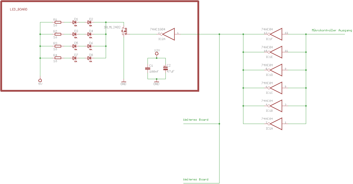

Hallo zusammen
Ich hoffe, ich kann mein Problem hier gut darstellen. Es geht um
folgendes:
Ich möchte möglichst mit einem Standard-Schaltnetzteil 336 IR-LEDs mit
455KHz Modulierten Pulsen (Länge 92us) jede ms flashen lassen. Ich
verwende TSOP7000 IR ReceiverDemodulatoren.
Ich werde 336 SFH4258 LEDs benutzen und möchte diese mit 100mA
betreiben. Nun geht es darum, eine sinnvolle und stabile Ansteuerung zu
finden, die möglichst wenig Verlustleistung produziert.
Zusätzlich habe ich noch geometrische Einschränkungen:
Die LEDs werden auf 42 Boards (8 LEDs je Board) und ich möchte das
Layout aller Boards gleich halten.
Reiner Energieverbrauch aller LEDs wird (180mW pro LED) ca. 60W
betragen.
Konstante LED Ströme kann ich ja wie folgt erreichen:
1. Vorwiderstand (bei nicht allzu schwankender Betriebsspannung)
2. Konstantstromquelle mit J-FET
3. Konstantstromquelle mit Linearreglern
4. Konstantstromquelle mit Schaltregler
- Vorwiderstände haben eine hohe Verlustleistung
- J-FET gibt es fast nicht für Ströme >30mA
- Linearregler haben eine hohe Verlustleistung und sind teurer als
Widerstände
- Schaltregler sind träge (455Khz)
Vorwiderstand ist aus meiner Sicht der Favorit, da billig und einfach zu
realisieren.
Meine erste Idee wäre nun je 8 LEDs in Serie pro Board. Das Ganze an
15V. (z.B. ein Netzteil wie LS100-15 bei conrad) Somit 30 Ohm
Vorwiderstand und 0.3W Verlustleistung pro Strang! Das heisst 12.4W
Verlust für das ganze System. Natürlich habe ich nur einen mittlere
ONtime von 2.4% wegen der Modulation und der Pulsfrequenz. Und somit
einen Verlust von nur 0.3W. Aber auslegen sollte ich es für eine ONtime
von 100%, falls mal ein codefehler alle einschaltet. ;)
Schalten würde ich das ganze über einen Logic Level FET z.B. den IRL530,
der am Mikrokontroller hängt. Schalten muss er nämlich bis zu 4.2A und
das mit fast 0.5Mhz. Nach Datenblatt hat er eine Risetime von 53ns, was
genug ist für die Flanke der Modulation.
Was meint ihr dazu? Kann das funktionieren oder alles Blödsinn?
Verbesserungsvorschläge?
Vielen Dank für Hilfe und Kritik
Ramon
Ok, IR-LEDs haben so um die 1,2V Flußspannung, drei in Reihe also ~3,6V.
Das Ganze drei Mal parallel ist leicht per Transistor schaltbar. Ein
MOSFET wäre günstig, aber bei ~300mA nicht wingen. Strombegrenzung per
einfachem Widerstand. Dasmit das Odulkonzept was wid noch einen
einfachen Treiber vor den MOSFET, ein 74HC04 reicht, ggf. ein paar Gates
parallel schalten, um den MOSFET schnell schalten zu können. Und pro
Board einen kleinen Elko(47..220uF) und einen Keramik C (100nF). Das
alles läuft dan sinnvoll mit 5V.
Die Boards werden dann mit Strom und dem Odulationssignal versorgt,
wobei der Treiber für das odulationssignal schon bissel Dam pf haben
muss, um 42 Eingänge zu treiben.

von Falk B. (falk)
@  Ramon Hofer (ramhofer)
>Elko und C ist klar. Mir ist aber nicht ganz klar warum du mir einen HEX
>Inverter 74HC04 als Treiber empfiehlst.
Weil es den überall für wenig Geld gibt.
>sprechen für ihn? Und was meinst du wieviel "Dampf" braucht man denn für
>das Ansprechen von 42 Eingängen?
Pi Mal Daumen hat ein Eingang 10pF, macht schon mal 420 pF für die
Boards. Rechen wir mal noch das Gleiche für die Verkabelung und Reserve
sind wir bei knapp 1nF. Das ist schon ordentlich. Mit 20mA
Treiberleistung (AVR und normale CMOS Gatter) dauert das Laden von 1nF
auf 5V ca. 250ns. Das ist schon recht lange. Ich würde auch dort einen
74HC04 einsetzen und alle Gatter parallel schalten. Erhöht die
Treiberleistung und kann im Fehlerfall leicht ersetzt werden.

von Ramon H. (ramhofer)
Danke Falk
Ok ja für wenig Geld, dafür muss ich auf jedes der 42 Boards einen 14
Pin Baustein mehr löten. Geht schon. Oder hast du grad Ideen für einen
kleineren Baustein?
LC Matrix. Sorry. Liquid Crystal Matrix - Das ist die Scheibe, die das
Bild in deinem Flachbildmonitor darstellt. Durch die
Hintergrundbeleuchtung dahinter wird es erst sichtbar. Meine Matrix hat
40" Diagonale und braucht darum so viele Boards...
von Falk B. (falk)
Das brungt Löterfahrung ;-)
>kleineren Baustein?
Naja, da gibt es Dutzende Möglichkeiten. Ein Single Gate vom selben Typ
in SOT 23, sind nur noch 5 Pins an einem kleinen Gehäuse.
http://www.nxp.com/acrobat/datasheets/74HC_HCT1G04_4.pdf
Dann noch einen passenden MOSFET suchen, siehe Mosfet-Übersicht.
IRF7103 ist recht klein und preiswert.
MFG
Falk
von Norbert (Gast)
Daß die 53ns die theoretische Grenze sind und direkt am µC nicht
ansatzweise erreicht werden können sollte vielleicht auch erwähnt
werden.
Für anständige Flanken bei 455kHz und 4,3A brauchst Du da schon einen
sehr potenten Treiber für das Gate. Z.B. IR2118.
Gruß,
Norbert
Guten Morgen Zusammen
Vielen Dank für eure schnelle Hilfe. Ich bin sehr erfreut über euer
promptes Engagement. Freut mich sehr.
@ Norbert
Danke für den Tipp. Hätte ich wahrscheinlich auch vergessen... Aber ich
werde wohl Falks Idee verwirklichen.
Zusammenfassung:
Im Anhang habe ich die Schaltung mal skizziert.
Pro Board:
Ich habe also 4x2 Leds in Serie mit je einem 16 Ohm Widerstand. das
Ganze über einen LogicLevel Fet (IRLML2402:
http://www.irf.com/product-info/datasheets/data/irlml2402pbf.pdf)
geschaltet. Als Treiber für den FET: Single Gate HEX Inverter
(74HC1G04). C und ELKO als Puffer.
Gesteuert werden alle Boards mit einem weiteren HEX Interverter (74HC04)
nach dem uP mit parallelgeschalteten Gates.
Habt ihr noch Verbesserungsvorschläge?
Vielen Dank für die konstruktive Hilfe.

von Falk B. (falk)
Dein N-Kanal MOSFET muss nach GND als Low Side Schalter. So wie sie ist
funktioniert deine Schaltung nämlich nicht ;-)
Source an GND und Drain an die Kathoden der LEDs. Die Anoden über den
Widerstand an +5V
Und wozu 12V?
5V reichen.
Bauteilwerte fehlen.

von Hagen R. (hagen)
So wie du das vorhast halte ich es ebenfalls für am einfachsten und
unkompliziertesten.
Alllerdings stimmt deine nachfolgende Aussage nicht:
Deine Verlustleistung musst du in Relation zu Gesamtleistung setzen,
also Prozentual. Wenn du nun noch eine Modulation ergo PWM mit
einrechnest dann reduziert sich deine Gesamtleistung mit dem
Tastverhältnis. Somit reduziert sich proportional deine
Gesamtverlsutleistung, allerdings bezogen auf die Gesamtleistung
reduziert sich diese Verlsutleistng eben nicht. Wenn bei 100% Dutycycle
deine PWM also 60W Gesamtleistung und 12.5W Verlustleistung auftreten so
bleibt dieses Ratio auch bei 50% Duty erhalten. Die Effizienz deiner
Schaltung ändert sich also nicht.
Gruß Hagen
UIUIUI.
@Falk
Da hab ich mich ja voll vertan mit dem Anschliessen der Komponenten.
Danke fürs Richtigstellen. Sollte jetzt passen. 12V war noch von einer
anderen Skizze... ;) Mann Mann...
@Hagen
Ja, klar. Die Effizienz ändert sich nicht, das sehe ich auch. Ich
verbrate einfach insgesamt weniger Energie, da ich ja nicht die ganze
Zeit einschalte, sondern nur 2.4% der Zeit im Mittel. Ich wollte damit
wohl sagen, dass ich mit weniger Einschaltzeit auch weniger Energie in
die Verluste stecke, obwohl diese natürlich prozentual immer gleich
bleiben ...
