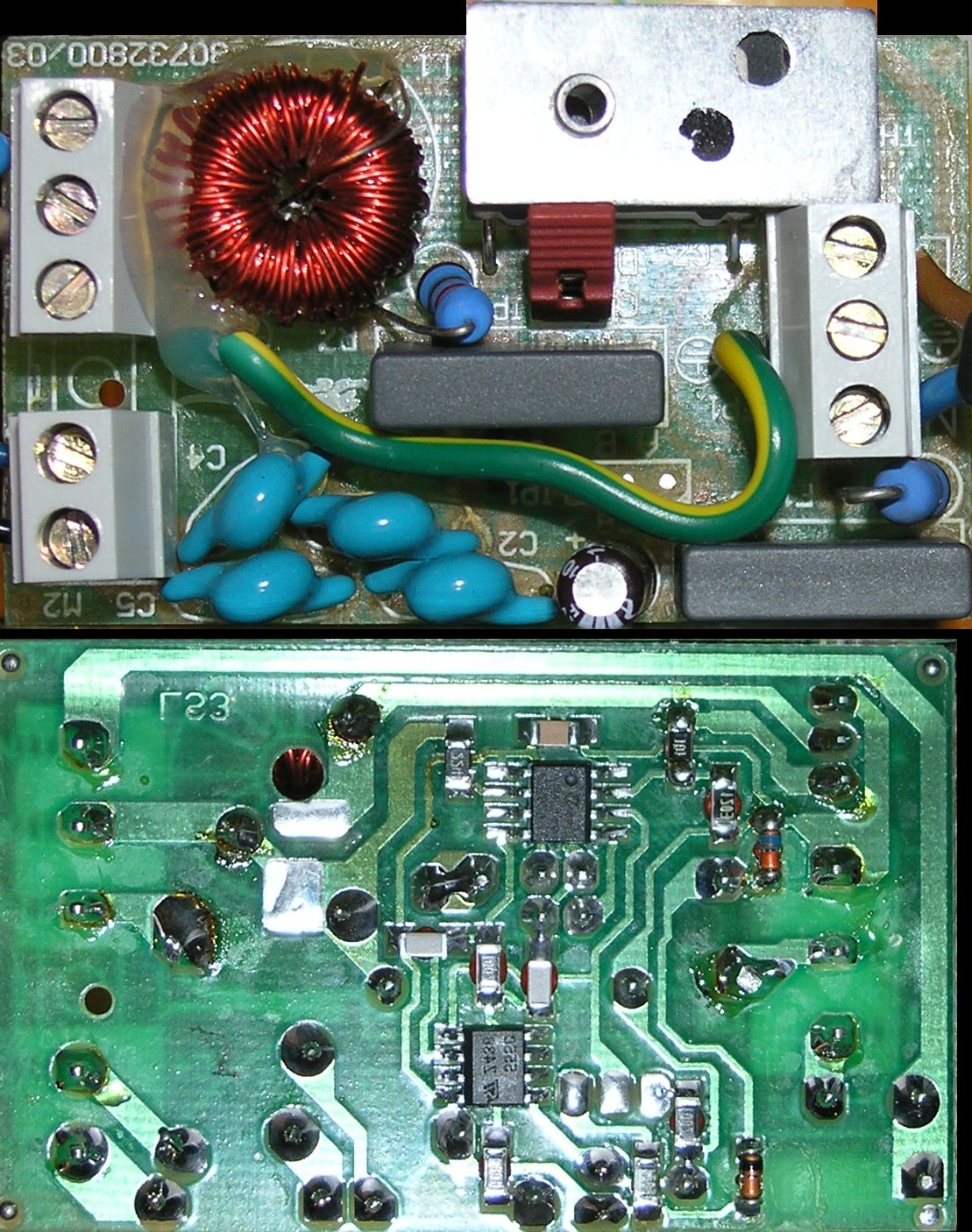

Dimmer Modul mit Tiger auf Info-Druck?
Gast #1062791
Ein vermutlich defekter Dimmer ist mit Kondensatornetzteil, PIC 12F629,
ST 555C, ST BTA10, und Drossel bestückt.
Auf dem Infodruck ist ein springender Tiger drauf.
Ne Sicherung ist nicht zu sehen, sollte ich mit dem Stromversorgung der
Schaltung anfangen?
Verursacht vermutlich durch das Ableben der Glühlampe (200W Halogen)..
Gast #1072624
Der dicke Eingangswiderstand (rotrotsilbergold = 0.22 Ohm) scheint i.O.
Es stellen sich ca. 1,6 V (habe auch mal 3,6 gemessen??) an den
Versorgungspins des PIC ein (Pin1 gegenüber Pin 8).
Gatewiderstand ist i.O. mit 100 Ohm. Sitzt an Pin 2 vom PIC. Da ist
immer high. Genauso am Gate. An A1 bzw. A2 vom Triac liegt die
Gatespannung an.
Pin 4 (oder Pin 6) ist zur Modus-Wahl per Jumper mit Masse (Pin 8)
verbunden.

Gast #1074809
Unter dem Triac befindet sich der kapazitive Blindwiderstand (= 150nF,
400V Elko) für die Stromversorgung der Elektronik. Der war defekt.
Die Versorgungsspannung der Elektronik stellt sich bei 4.1 V ein
(SMD-Zenerdiode).
Die Gatespannung des Triacs wird zum Zünden für ca. 200 µs 5 mal low
gepulst.
Bei maximaler Helligkeit erfolgt das Zünden frühestens 1,25 ms nach dem
Nulldurchgang.
Beschriftungen
Info-Druck: 30732800/03 und Tiger oder Panther im Sprung
Kupfer: LS3
Modi
Jumper auf C:
kurz: ein/aus durch lineare Änderung zum/vom gespeicherten bzw.
aktuellen Wert
lang: ein,heller bis max / dunkler bis min (Funktion abwechselnd)
Jumper auf D:
kurz: ein auf max, stufenweise dunkler (4 Helligkeiten)
lang: ein auf max, linear bis aus
Anbei mal der Schaltplan, ich hoffe ich habe nichts übersehen.
Es wäre toll falls jemand kurz die Schaltung erläutern könnte, also
Nulldurchgangserkennung, Tastenauswertung und Spannungsversorgung. :-D
