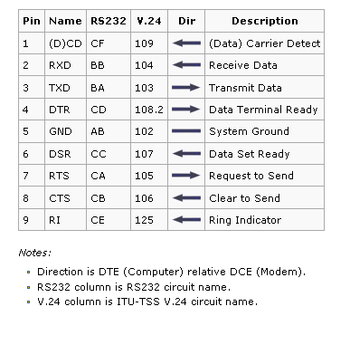

ich baue mir gerage eine Bluetooth-Verbindung von meinen
RC-Modellbaulader zum PC. Der Lader ist normalerweise per RS-232 Kabel
am PC angeschlossen.
Der Akkulader kann dann vom PC aus bedient und die Akkudaten per LogView
ausgelesen werden.
Nun habe ich eine Platine gemacht, auf der der Pegelwandler und das
Bluetooth-Modul sitzen. Diese Paltine kann ich direkt am Ladegerät
einstecken. Diese beiden Bauteile brauchen aber +5V.
Ich möchte nun über einen pin der SUB-D Buchse die 5V gleich intern vom
Ladegerät über die Buchse nach aussen führen.
Das ist ja kein Problem. Aber , was passiert, wenn ich diesen Lader dann
wieder am PC anschliese? Wenn ich Pin9 verwenden würde, dann wäre ja bei
einer Verbindung zum PC ja auch auf diesen Pin die 5V.
Geht dann am PC was kaputt? Auf welchen Pin kann ich die 5V ausgeben,
ohne bei einer Verbindung zum PC was kaputt zu machen?

Ich wrote:
> Auf keinem, sind alle belegt.
Also von Lader zum PC sind nur 3 Adern belegt: RX/TX/GND, mehr braucht
der Lader nicht.
Wenn's denn der PC-Schnittstelle nicht's ausmacht, könnte ich dann eben
CRS (Pin 4) nehmen.
Pin 9 währe mir aber lieber, wegen den Platinenlayout.
