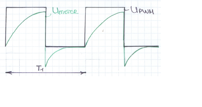

hallo Leute,
kann mir vllt. jemand sagen, wie der Spannungsverlauf am Motor aussieht,
wenn ich diesen mit PWM betreibe?
Steigt die Spannung langsam an, oder ist es nur der Strom? Bin ganz
schön durcheinander..
Dann soll es eine Spitze nach unten geben (bei PWM von high auf low
Wechsel oder?) Spannung oder Strom?
danke schön

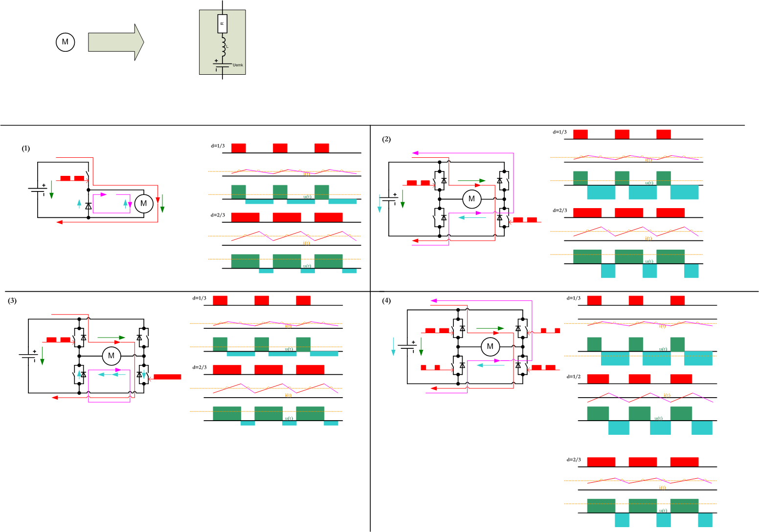

die Spannung ist Rechteckförmig, genau in phase zu der PWM. Wenn die PWM
high ist, liegt die Versorgungsspannung am Motor an. Wenn die PWM gerade
low ist, liegt je nach Schaltung des Leistungsteil entweder 0V am Motor
oder die negative Versorgungsspannung.
Das Bild von oben ist nicht korrekt.
Peter
Gast #1062993
Upwm liegt doch direkt am Motor an.
Deshalb ist Upwm = Umotor.
Der Strom sieht allerdings anders aus.
Wie war das mit den "Induktivitäten wo die Ströme sich verpäten.." ;-)

kannst du bitte deine leistungselektronische Schaltung posten, das würde
zum allgemeinen Verständnis beitragen.
Vielleicht ist ja dort bereits der Fehler.
Allgemein ist es so, dass die Zeitkonstanten im PWM VIEL kleiner sind
(bzw. sein müssen), als die Ankerzeitkonstante der Motors, deswegen
siehst du keine Spitzen (wie du es genannt hast) im Stom. Du müsstest
damit nahezu einen Konstantstrom erzeugen können. Die Spannung springt
synchron zu den Pulsen der PWM.
Die PWM-Frequenz darf nicht so niedrig sein, dass du signifikante
Änderungen im Strom siehst, sonst hat das mechanische Auswirkungen auf
der Motor, weil dann auch das Moment nicht konstant ist.
Peter

"Dann muss doch der Strom kurzzeitig ne Spitze haben?"
Das was du Spitze meist tritt nur auf, wenn du so lange wartest, bis der
Strom der auf die Spule geprägt wurden, abgeflossen ist. Dann tritt eine
Spitzte in negativer Richtung auf, da sich der Motor durch sein
Massenträgheitsmoment weiter dreht. Das ist aber nicht Sinn der Sache,
denn wenn der Ankerstrom weg ist, dann ist dein Moment weg.
