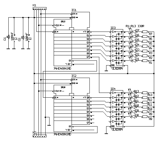

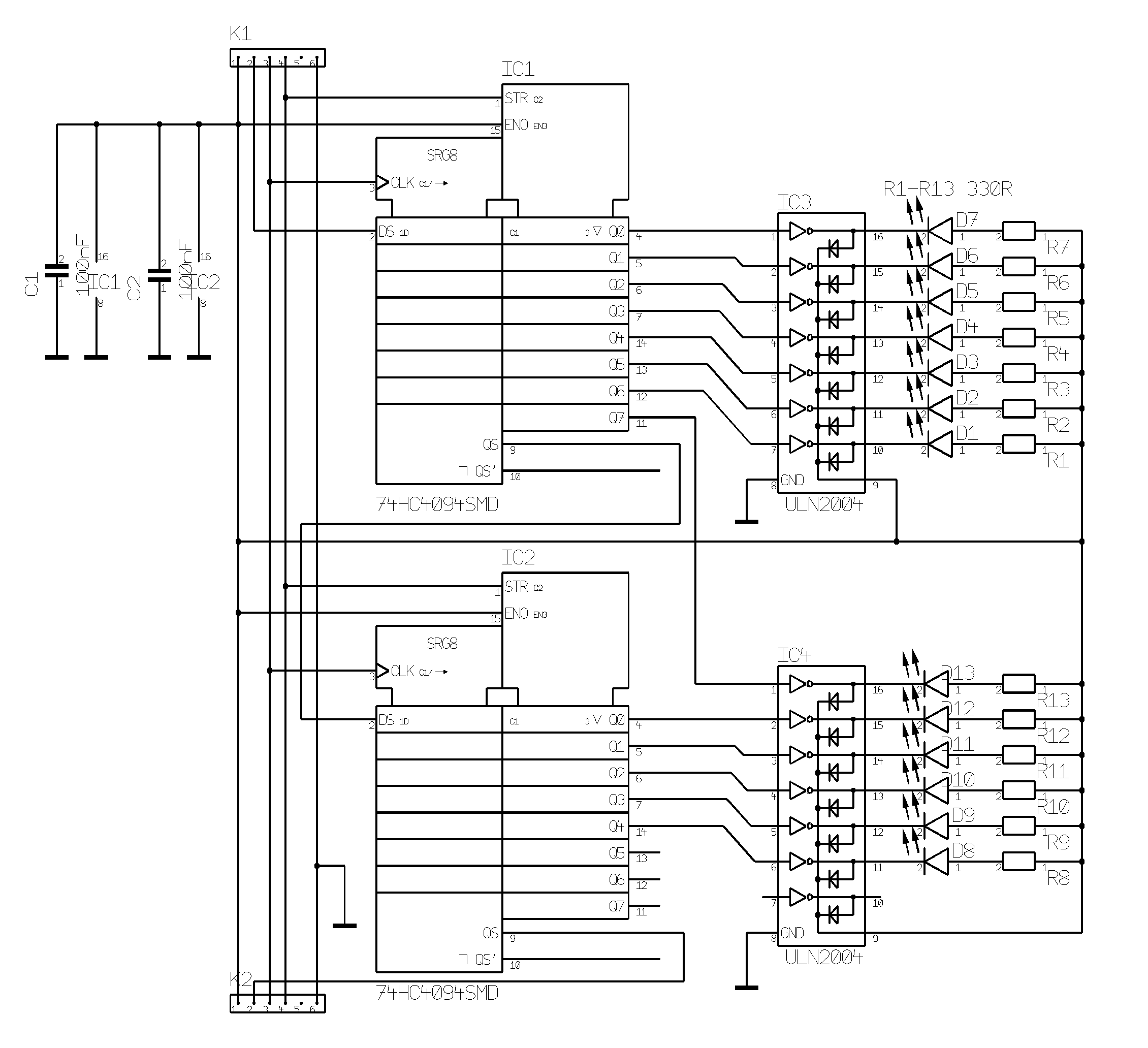

#1064965
Die Informationen aus aller euer Antworten würde ich in einen Satz so
interpretieren
"Man kann die 8 LEDs ohne extra Treiber an den 4094 problemlos betreiben
(auch mit SO16 Gehäuse), aber mit Treiber wäre es die "saubere" Lösung".
Kann man das so stehen lassen ??
Ich habe die Schaltzeichnung einfach mal dran gehängt mit Treiber.
Noch mal vielen Dank
Alber
Gast #1064978
kann man so stehen lassen.
Kann deine Zeichnung kaum bis nicht erkennen.
Bei meiner war es so:
-alle strobe (1) zusammen
-alle clock (3) zusammen
-alle OE (15) auf VDD
-Dateneingang D(2)
-Datenausgang QS (9)
