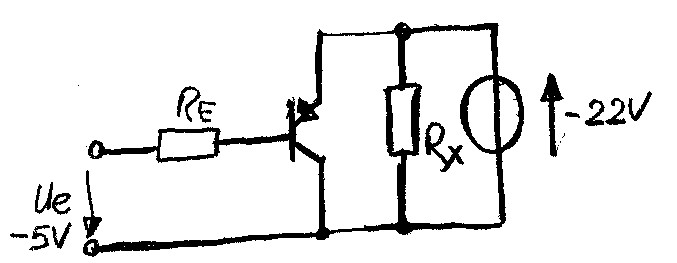

Guten Tag,
also angenommen, man hätte für einen pnp-Transistor folgende
Beschaltung:
(Ue zwischen Basis und Kollektor)
Ue = -5V
Re = 10k
Nun würde man parallel zu CE einen Widerstand Rx schalten und parallel
zu Rx eine Spannungsquelle mit -10V . also UCE = -10V.
Dann würden sich doch die Ströme folgendermaßen berechnen:
IC = -10V/Rx
und IB ist rund (-UCE+UE+UBE)/ Re.
Also meine Frage ist nun, kann ich die Ströme so berechnen?
Ob nun die Schaltung so einen Sinn ergibt oder nicht, ist eher egal. Mir
gehts mehr um das Verständis.
> Mir gehts mehr um das Verständis.
Es hat keinen Sinn, etwas verstehen zu wollen, das keinen Sinn macht.
Zeichne ein Bild, mach davon ein Foto und poste das.
Die international anerkannte Kommunikationsart zwischen Elektrikern bzw.
Elektronikern sind Schaltpläne. Auch dort gibt es Dialekte, aber jeder
Plan ist besser als so eine Text-Beschreibung.
Ue hätte ich bei einem Transistor jetzt eher am Emitter gesucht.

Ich gehe mal davon aus, dass der Pfeil (oder das Vorzeichen) bei -22V
verkehrt ist.
Berechne erst mal den Basisstrom:
((-22V) - (-5V) + 0.7V) / Re = IB
dann den Kollektorstrom Ic
Ic = IB * B, mit B: Gleichstromverstärkung.
Das fließt durch den Transistor, unabhängig von Rx.
Aus der Quelle muss jetzt noch der Strom durch Rx geliefert werden.

Moderator (Firma: Titel) Persönliche Seite #1063751
> bei -22V verkehrt ist.
Wenn der Pfeil und das Vorzeichen stimmen, liegt am Emitter +22V und
am Kollektor 0V. So weit so gut.
Dem Einzigen, dem ich bei diesem Debakel keine Chance geben würde, ist
der Transistor. Wenn der so allmählich die Spannung kurzschliessen will
(abhängig vom Re an der Basis) , wird er warm und geht in Eigenleitung
über.
Der Rx ist hier nur Heizung, und tut (ausser zur globalen Erwärmung)
nichts zur Sache.
Gast #1063832
Ja - der Pfeil hat mich getroffen :-)
Demzufolge ist auch meine Rechnung falsch. An Re liegen dann 26,3V.
>der Transistor.
Naja, der kann ja fast beliebig leistungsfähig sein.
Ein 2N2955 mit bestenfalls B=70, bei Re=10k, gibt einen Basisstrom von
26mA und einen Kollektorstrom von höchstens 1,8A. Macht Verlustleistung
bei 22V von maximal 40W. Das ist noch handhabbar.
