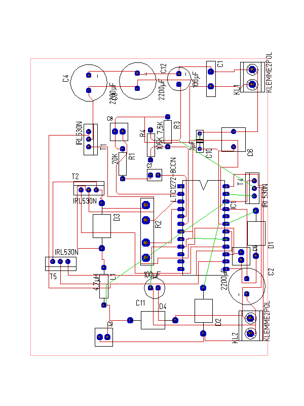

Schönen Sonntagmorgen euch allen !
Ich habe hier eine Schaltung, für die ich gerne eine Platine machen
möchte, leider bekomme ich aber (malwieder) nicht alle Signale hin.
Ich habe jetzt schon eine Menge Zeit investiert, die Bauteile mögglichst
intelligent zu platzieren usw. aber es will einfach nicht klappen.
Eventuell könnt' ihr helfen ?
Grüße,
Christian

Persönliche Seite #1063504
Also das ist kein schönes Layout.
Man kann da ja nicht mal die Leiterbahndicke erkennen.
Besonders wichtig sind die zum und vom Shunt, ebenfalls die Bahnen von
der Diode und den Mosfets.
Mach die Rückseite mal Masse (mit Durchkontaktierungen), dann sparst du
schon 50% der Leiterbahnen ein.
Du brauchst also keine "echte" doppelseitige Leiterplatte machen.

Christian, vier Punkte:
1. Autorouter sind manchmal vielleicht etwas Feines, haben aber bei
Schaltnetzteilen nun überhaupt nichts zu suchen.
2. Wenn Du schon viel Zeit investierst, dann layoute auch bitte per
Hand.
Die 0,35mm Leiterbahnen sind "etwas" knapp.
3. Einen LTC3780 auf einem DIP24-Adapter ist nicht wirklich keine gute
Lösung. Warum bleibst Du nicht bei SMD ?
4. Einseitig sind solche Anwendungen wie die Deine eigentlich nicht
vernünftig realisierbar.

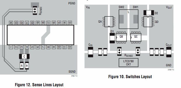

Tja, so wird das nix!
1. Sense-Leitung NICHT unter der Induktivität durchlegen! Sondern
möglichst weit weg davon.
2. Spannungteiler Widerstände für die Sense-Leitung so nah, wie möglich
an das IC
3. Eingangskondensator für IC so nah, wie dicht, wie möglich an das IC.
4. Datenblatt lesen! Darauf achten, ob die Kondensatoren die richtigen
sind. Der LT3780 arbeitet, wenn ich mich nicht irre mit keramischen
Kondensatoren, nicht mit Elko´s.... zumindest nicht alleine.
5. Einseitiges Layout ist hier nicht drin! Das Demo-Board hat 6 Lagen, (
und das nicht nur so zum Spass! Also mindestens 2 Lagen davon EINE
MASSIVE GND-PLANE!
6. Was sind das für MOSFET´s? Kühlung???
Wenn ich DU wäre, würde ich mir von ELV dass DEMO-BOARD für 49 EUR
kaufen. Das geht auf Anhieb und ist fast identisch mit dem orginal
Demo-Board von LT.

Is jetzt mal so aus dem bauch raus.
Habe das Datasheet undhinweise nicht gelesen. einseitig wirst du ohne
brücken warscheinlich nicht hinkommen.
Wie siehts damit aus??
