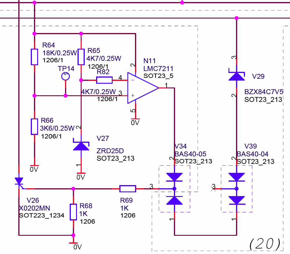

Habe noch ein etwa 20 Jahre altes Schema gefunden. Ich bin mir fast
sicher, dass das eine Konstantstromquelle mit OP ist. Dafür würde der OP
N11, sowie die Widerstände R65 und R82 sein, zusammen mit der Zenerdiode
V27. Wofür aber die anderen Bauteile sind, dass wissen wohl nur die
Götter.

> So, ich wage mal zu Behaupten, sollten die Parameter 8.2V und 500mA so
> stehen bleiben, dass eine Strombegrenzung mit einem Serienwid. nicht zum
> gewünschten Erfolg führen wird. So bleibt Dir wahrscheinlich nur eine
> "aktive" Strombegrenzung (natürlich redundant ausgelegt) übrig.
Ich glaube dass die Schaltung im Ahnang (Beitrag 01.12.2008 22:24) eine
aktive Strombegrenzung ist, doch verstehe ich da knapp die Hälfte. Rein
nur Halbleiter als Strombegrenzung sind, so glaube ich, nicht zulässig.

von Esko (Gast)
@Anderegg: Das ist eine Crowbar-Schaltung zur Spannungsbegrenzung. Schon
redundant ausgelegt.
von Michael A. (schopf16)
Danke Esko, jetzt seh ich das auch. Übersteigt die Spannung am Ausgang
des OP einen gewissen Wert, schaltet der Thyristor durch und macht einen
Kurzschluss, was wiederum eine Sicherung auslösen sollte.
Sowas könnte ich am Ausgang meiner Schaltung brauchen, so als letzte
Prüfstelle.
