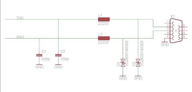

hallo,
ich hab hier einen schaltplan in dem eine spule verbaut ist.
symbol schaut aus wie ein widerstand nur ausgefüllt und bezeichner
lautet L... (daraus schließ ich auf eine spule).
allerdings kann ich mit der wertangabe nichts anfangen.
da steht dann z.b. z2200
ist das dann eine spule und was sagt mir dann diese angabe?
vielen dank schon mal

das sind vermutlich keine induktivitären im herkömmlichen sinne, sondern
eher ferrite zur störunterdrückung. z2200 dürfte dann wohl eine
typenbezeichnung oder ein impedanzwert sein.

Wohl sind es solche, Drahtstück mit Ferrit drumherum, haben einige
mikoHenry.
Hier im Plan liegen sie im Sende-oder Empfangsweg zur subD-Buchse.

ja das ist ein Ferrit mit 2200Z als Impedanz. Ist für Störunterdrückung
EMV/ESD Schutz sehe ich da. Was sich der "Erfinder" dabei gedacht hat
ist immer schwierig heraus zu finden. Es kommt sehr drauf an wo das
ganze Platziert ist dürft aber eher für einstreuende Signale sein ...
Die Supressor Dioden sind für ESD Schutz. Ich weiß nciht was du genau
machen willst, aber wenn du eine standard Bastel Anwendung hast würd ich
sagen kannst du die LC Kombination getrost weg lassen (C offen, L kurz)
Diode - was kommt den nach RXD und TXD? wenns ein Level Shifter ist dann
kannst auch wenns nichts kritisches ist sprich nur ein UARRT KAbel am PC
die Dioden weg lassen. Es sei den du hast meterlange Kabel dran hängen
in einem extremen Störbereich ... dann wird's mit der FC kombi auch
wieder interessant.

Bei Ferriten wird oftmals die Impedanz Z in Ohm
bei einer bestimmten Frequenz angegeben.
Wahrscheinlich soll das also 2200 Ohm
bei einer Frequenz X sein. Wobei man leider nicht
sagen kann bei welcher Frequenz X.

bei ferriten findet man oft die impedanzangabe bei 1MHz.
