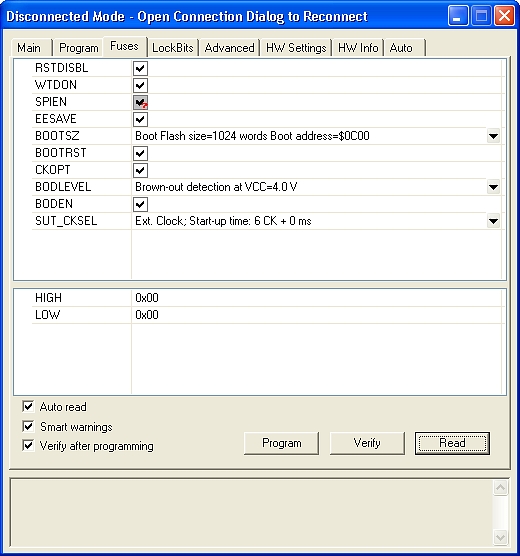

Das mit den Fuses muss ich nochmals anschauen. Explizit gesetzt habe ich
keine - Ich  bin davon ausgegangen, dass das ggf. das AVR Studio
selbsständig gemacht hat - weil es bei den LED's klappt. Anbei der
Screenshot so wie die Entwicklungsumgebung heute aufgestartet ist. Ich
habe nichts seit gestern geändert... .

von Stefan B. (stefan) Benutzerseite
Axel Thobaben wrote:
> #define OSCSPEED  8000000    /* in Hz */
Unbedingt ansehen!
Bzw. mal eine LED im 1s Takt blinken lassen (Thema Warteschleifen im
AVR-GCC-Tutorial). Man sollte rasch sehen, ob das Blinken im 1s Takt
(Fuses richtig für 8 MHz) oder im 8s Takt (Fuses falsch bzw. nicht vom
AVR Studio selbst gesetzt) passiert.

von Axel T. (athobaben)
Hi Stefan
Du hast recht, es muss an den Fuses liegen und NEIN leider setzt auch
die neueste Version von AVR Studio nix automatisch... .
Ich tappe nun beim Fuse SUT_CKSEL im Dunkeln.
Das Progamierinterface für die Fuses für meinen AVRISP mkII Clone
liefert mir keine Anhaltspunkte, wie ich einen externen 8Mhz Quarz
(kleiner Blechsarg)korrekt auswähle.
Ich habe schon gelernt, dass hier ein Fehler einen neuen Chip nachsich
zieht, da ich keine Möglichkeit habe eine extrne Taktquelle
anzuschliessen.
Olimex schreibt von einem
Crystals Q - 8MHz HF crystal  on socket
der mit passenden Kondesatoren auf XTAL1 und XTAL2 wirkt.
Was muss ich nun auswählen????? Das UI ist freundlich ausgedrückt nicht
wirklich hilfreich ausser für den Vertrieb....
Ich würde jetzt zu einem "Ext Crystal/Resonator Medium Frequency,
Startup Time 1K CK+64ms" tendieren - aber bin mir halt nicht sicher.
Was sagst Du?
Gruss,
Axel
Das UI alleine hilft da nicht. Du musst das Datenblatt des Atmega8
lesen!
Mit den 1K bin ich nicht einverstanden. Laut Atmega8 Datenblatt Tabelle
5 sind für die Quarze 16K Startzyklen vorgesehen.
Zu den Startzyklen (des anregenden "Quarztreibers", Einschwingzeit)
kommt noch eine Wartezeit in ms. Wenn du BOD einschaltest, kannst du die
Einstellung ohne weitere Wartezeit in ms nehmen, ansonsten würde ich die
konservative Einstellung, also slowly rising power nehmen, d.h.
insgesamt 16K + 64ms
Bei der Auswahl medium oder fast ist 8 MHz gerade auf der Grenze. Die
konservative Einstellung ist dann fast, allerdings braucht der AVR dann
mehr Strom.
Lies dir auch den Abschnitt zur CKOPT Fuse im Atmega8 Datenblatt durch.
Sicherer ist der Betrieb, wenn diese Fuse auch programmiert wird. Das
kostet allerdings auch etwas mehr Strom.

von athobaben (Gast)
Hallo Stefan
es funktioniert - Nach nochmaligem lesen des entsprechenden Absatzes
über Fuses im Buch und im Datenblatt habe ich so leidlich begriffen
wieso ich "Ext Crystal/Resonator Medium Frequency, Startup Time 16K CK
+64ms" nehmen muss.

> +64ms" nehmen muss.
Glückwunsch! Damit bist du ein gutes Stück weiter gekommen. Dieses
Wissen ist essentiell. Einige lernen das erst nach dem Verbraten eines
AVRs ;-)
> Die Aufteilung des Datenblatts ist mir aber noch nicht wirklich
> sympathisch. Ein Anhang "Fuses" über 2-3 Seiten in Tabellenform wäre
> wohl keine schlechte Verbesserung.
Das ist eine Sache von Atmel. Die Chance das zu ändern sehe ich nicht.
Du könntest aber deine optimale Lösung in unsere Artikelsammlung
einpflegen ;-)
> Nebenbei habe ich auch die richtige Terminaleinstellung gefunden und
> wenn ich ein "X" sende kommt ein "Y" zurück.
Dann klappt das Programm ja. Es erhöht wie im Programmcode vorgesehen
das Echozeichen um +1.
> Bei Beispiel für den TemperaturLogger funktioniert damit zwar noch
> nicht, aber ich weiss, wo ich graben muss. Du kennst Dich nicht zufällig
> mit der UART Library von Peter Flury auf ATMega8 aus?
Nee sorry, die benutze ich nicht regelmäßig.
