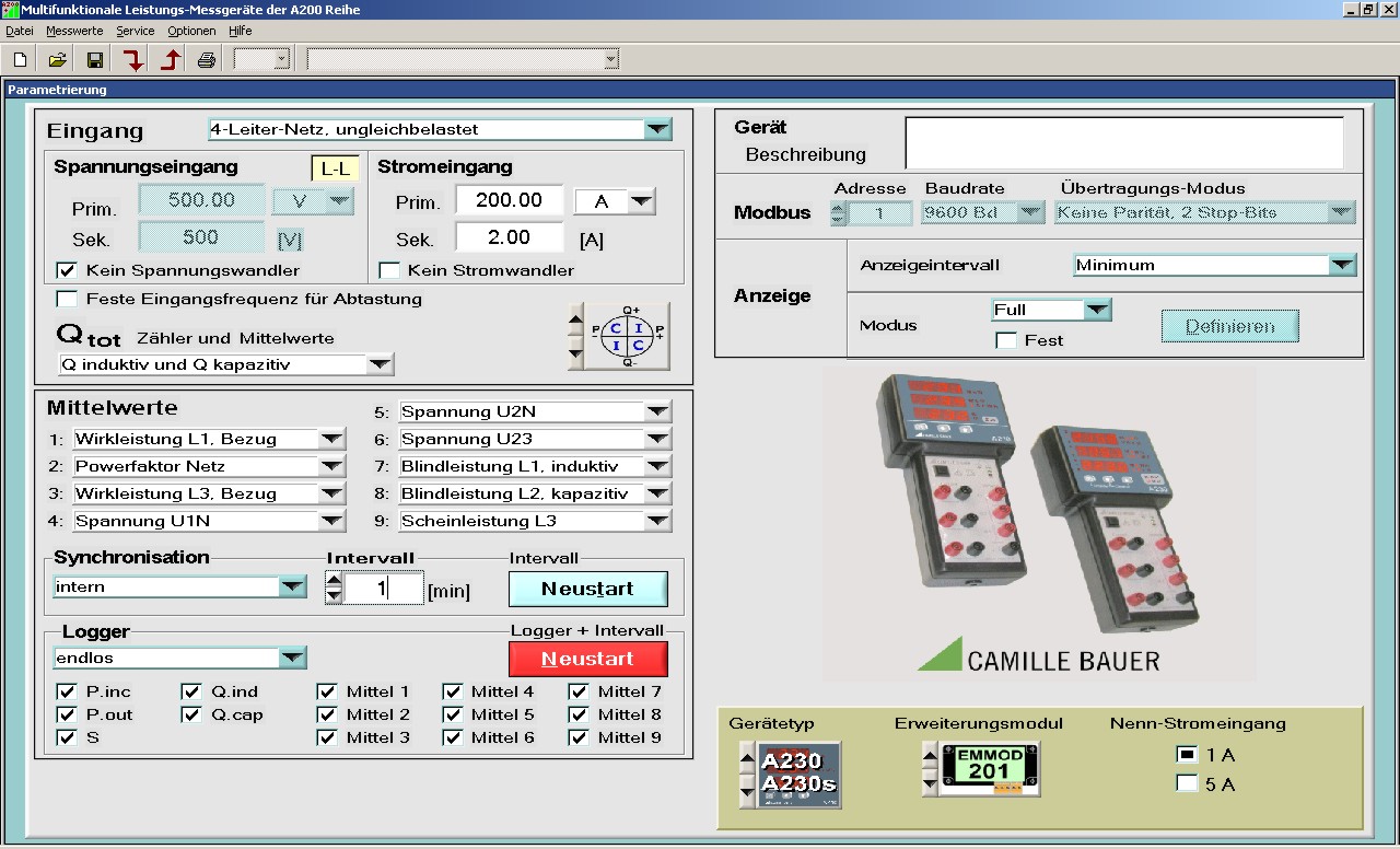

von tex (Gast)
>  und ich sitze in der Schweiz.
.. wo das A230 gebaut wird?! Und dann fragst Du hier wie Du an Deine
Messwerte kommst?!
