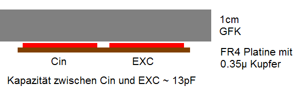

Ich möchte einen AD7745 verwenden, um Hohlräume in GFK-Material zu
finden.
Es handelt sich dabei um einen Kapazitätssensor mit einem Messbereich
von 13 bis 21pF. Die Aufgabenstellung sieht so aus, das ich zuerst eine
1cm dicke GFK-Platte habe und dahinter befinden sich entweder Holzstege,
Aluminiumstreifen oder eben ein Hohlraum.
Ich brauche nun ein PCB-Design, bei dem ich zwischen 2 Strukturen, wenn
die Platine auf dem GFK (er~4,5) aufliegt und sich dahinter ein Hohlraum
befindet, (er=1) der Sensor eine Kapazität von 13pF zwischen den
Strukturen misst. Andere Materialien als Luft müssten die Kapazität dann
erhöhen (er>1).
Mein Problem ist nun die Berechnung der Kapazität. Alle bislang
gefundenen Publikationen behandeln nur einen simplen Plattenkondensator
mit gegenüberliegenden Platten.
Kennt jemand die Formel für die Kapazität eines Kondensators mit
nebeneinanderliegenden Platten und geschichtetem Dielektrikum?

Gast #1064812
Ja. Das ist die "komplizierte" Formel der Reihenschaltung von
Kapazitäten.
Bei dir sieht es eben so aus:
    GFK - Platine                             =======  C1
    ?????????                     =>          =======  C?
    GFK - Platine                                |
                                              =======  C1

OP #1064876
Das Problem liegt  eben bei der Koppelkapazität. Ich weiß die
Gesamtkapazität ja nicht und suche eine Formel dafür, um mir die
Kapazitätsstrukturen auf der Leiterplatte anzupassen, DAMIT ich eine
Gesamtkapazität von 13pF habe
Die beiden Äußeren hätten z.B. bei einer Flächen von je 1cm² auf 1,5mm
FR4 mit einer Massefläche auf der Rückseite je 2,5pF + Zuleitungen.
Aber wie berechne ich die Kapazität ZWISCHEN den beiden Platten unter
der Voraussetzung, das 1cm GFK direkt draufliegt?
Gast #1064879
Diese Konstruktion ist ein aufgeklappter 2-Plattenkondensator.
Es gibt nicht nur einen einzigen Plattenabstand sondern einen minimalen
und einen maximalen Abstand und es muß über ihre Abstände integriert
werden weil das elektrische Feld nicht homogen ist.
OP #1067252
Ich hab das Problem mal in AMS simuliert. Nicht wirklich
zufriedenstellend, aber ich bin auf einen ungefähren Abstand der beiden
Platten von etwa 1cm bei 0,5cm² "Sensorfläche" je Pad gekommen. Alles
weitere werde ich bei Gelegenheit mit ein paar geätzten Antennen
ausprobieren.
