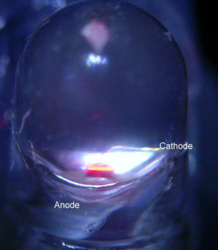

Habe gerade eine rote 3mm-LED (klares Gehäuse) aus der Bastelkiste
verbauen wollen. Die LED war schon einmal verwendet worden, die
Anschlussdrähte waren gleichlang. Also sehe ich mir das "größere
Metallstück" innen an, das ja üblicherweise die Kathode ist, verbinde
den zugehörigen Anschlussdraht mit meiner Stromquelle ---- und die LED
leuchtet nicht! LED umgepolt: sie leuchtet. Der "Ring" unten am Gehäuse
ist nirgendwo abgeflacht zur Markierung der Kathode.
Wie häufig kommt es vor, dass das "größere Metallteil" in einer LED, auf
dem der mit einem Draht versehene Halbleiterkristall liegt, die ANODE
ist?
Bild: Aufbau der "anomalen" (?) LED (Bildqualität leider schlecht)
Also die große Mehrzahl der LEDs hat die Kathode auf der Unterseite des
Chips, also sitzt der Chip bei 3 und 5mm Typen in der Reflektorschale.
Aber es gibt auch LEDs die genau umgekehrt aufgebaut sind. Im
Zweifelsfalle lieber nach der abgeflachten Seite des Gehüses schauen
oder wenn der Typ bekannt ist das Datenblatt zu Rate ziehen.

ob das ding innen "verkehrt" aufgebaut ist, macht keine aussage zur
funktion

Eine Abflachung am LED-Gehäuse ist nicht vorhanden.
Gewöhnlich ist es die Kathode, die mit einem extra "Häkchen" markiert
ist, oder? Bei meiner LED ist das die Anode (siehe Bild)! Da die
Bastelkiste die Quelle ist, kann ich nicht im Datenblatt nachsehen, was
sonst auch meine übliche Vorgehensweise ist.
Habe sowohl "vertauschte" Anschlüsse als auch "Häckchen" selbst
beobachtet. Die Häckchen finden sich auch gerne an Mehrfach-LED
(Vollfarb- und RGB-Zeugs).
