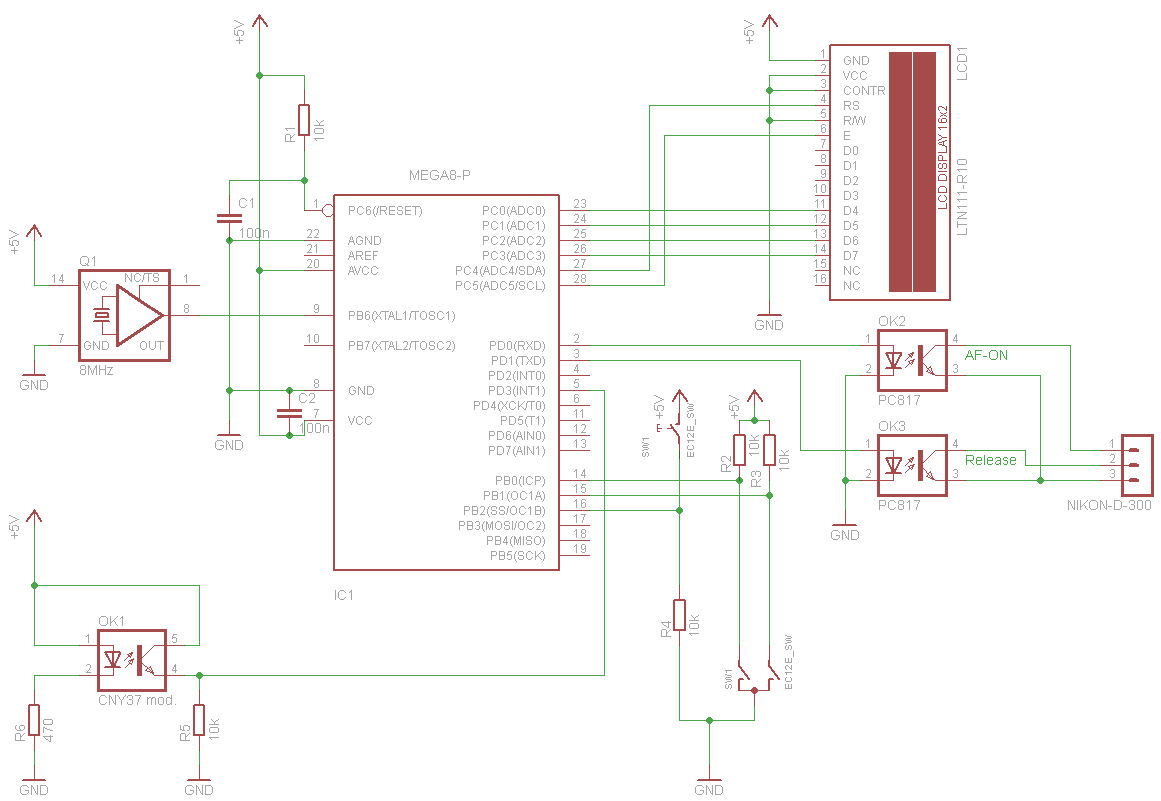

Ich arbeite derzeit an einem Projekt für Hochgeschwindigkeitsfotografie
und stoße jetzt an meine Grenzen im Wissen um Elektronik und all den
Krams.
Für mein Projekt muss ich eine Lichtschranke realisieren, welche einen
oder zwei Studioblitze auslöst, am besten durch einen Mikrocontroller
steuerbar (sprich, um das Signal zeitlich zu verzögern).
Wie könnte eine solche Schaltung aufgebaut sein und was für Bauteile
bräuchte ich dafür?
Grob Veranschaulicht würde das dann so aussehen müssen: Lichtschranke
(Signal ausgelöst durch Objekt) - zeitliche Verzögerung durch den
Mikrocontroller (Steuerbar in ms oder weniger) und Umwandlung in ein
Steuersignal - Abgabe des Steuersignals über einen DIN-Anschluss an das
Blitzgerät.

von Matthias L. (Gast)
Ich würde das (ja, solche Vorschläge gibt es hier tatsächlich) ohne µC
realisieren.
Etwa so:
Lichtschranke (SFH4600+BPW34FS) => Monoflop HEF4538 => Treiberstufe =>
Blitz
Zur Einstellung der Verzögerung kann ein Poti/Schieberegler dienen..
Wenn du allerdings eine Eisntellung per Taster und Display haben willst,
kann man natürlich einen µC einsetzen ;-)

von Michael U. (amiga)
auch ohne Mikrocontroller:
Quarzoszillator 10MHz (gibt 100ns Auflösung, sonst eben z.B. 50MHZ
nehmen)
je nach maximaler Zeit pro Dekade ein voreinstellbarer Rückwärts-
Dezimalzähler (74HC192), an die Voreinstellpins je ein BCD-Schalter.
Dazu ein FlipFlop und 2-3 Gatter und fertig.
Vorteil: gute Auflösung (bei 50MHz 20ns), gute Reproduzierbarkeit, keine
unberechenbaren Latenzen.
Zeit einstellen, Taste zum Übernehmen drücken.
Lichtschranke setzt FF und  gibt Takt frei.
Zähler setzt bei 0 das FF zurück und lost den Blitz aus.

von Falk B. (falk)
@ Lennart (Gast)
>Hört sich gut an. Wie könnte man dann die Verzögerung bestimmen?
>Ersichtlich durch ein Display oderso?
Sicher.
Sag doch erstmal, in welchem Bereich sich das Ganze bewegen soll.
a) Welche Zeitauflösung?
b) Welche Maximalzeit?
c) Welche Ein- und Ausgangssignale (5V TTL?)
Das Ganze wird sich mit einem kleinen AVR und bissel Hühnerfutter auf ne
kleine Lochrasterplatine machen lassen. Aber als reine TTL-Grab Lösung
könnte man das auch machen. Drei oder vier BCD Wahlschalter und fertig.
MFG
Falk

von Gast (Gast)
>...bei Zeiten/Auflösung im 100ns-Bereich
100 ns?  Rechne mal nach.  Ein Tropfen erreicht beim Fall aus h = 1 m
Höhe die Geschwindigkeit v = Wurzel(2 h g) = 4.4 m/s.  Nimmt man an,
dass der Auftreffspritzer 20 cm Höhe erreicht, kann man die Dauer dieses
Ereignisses grob zu ca. t = (0.2/4.4) s = 50 ms abschätzen.  Möchte
unser Fotograf das mit 500 Schritten auflösen können, benötigt sein
Verzögerungsmodul einen Auflöse-Step von 50 ms/500 = 0.1 ms.  Das packt
ein AVR spielend.

von Falk B. (falk)
Aaaaaalsooooo, sprach Zaratzusa ;-)
So könnte man es mit recht erträglichem Aufwand machen. Ein kleiner AVR
+ ein 1zeiliges Standar-LCD, fettig. Kostet alles in Allem keine 10 Euro
und ist in zwei drei Stunden gelötet. Programmierung in ähnlicher Zeit.

von Thomas (Gast)
ich beschäftige mich auch mit diesem Thema (Tropfenfotografie) und habe
mir dazu in den letzten Wochen eine eigene Schaltung erarbeitet (s.
Anhang). Diese ist mit Sicherheit noch ausbau- bzw. optimierungsfähig,
aber sie tut erstmal das, was ich möchte: Tropfen beim Auftreffen auf
eine Flüssigkeitsoberfläche reproduzierbar zu fotografieren.
Die Tropfen detektiere ich mit einer Gabellichtschranke vom Typ CNY 37.
Die Kamera, eine Nikon D300, wird über zwei Optokoppler vom Typ PC 817
ausgelöst. Ich habe auch die Möglichkeit, über die Optokoppler einen
Blitz direkt anzusteuern. Das geht auch, aber dann ist mir das Setup zu
aufwändig: Tropfeinrichtung justieren, Kamera auf "B", Schaltung
scharfschalten, Blitz!, und dann, bevor der nächste Tropfen kommt,
schnell die Kamera abschalten. Mit der direkten Kamerauslösung klappt es
genauso aber man kann Fotos am laufenden Band machen ud sich auf die
Justierung der Verzögerungszeit konzenztieren. Die Auslöseverzögerung
der Kamera kann im Kamera-Handbuch nachgesehen werden und in die
Auslöseverzögerung der Schaltung eingerechnet werden.
Die Auslöseverzögerung der Schaltung wird mit dem Drehgeber eingestellt
und durch Durck auf die Drehgebertaste wird die Schaltung
"scharfgeschaltet". Die Verzögerungszeit wird (bisher erstmal als
HEX-Wert) am LCD angezeigt.
Falls Interesse besteht, kann ich noch ein Foto des "Tropfensensors" ;-)
und ein Bild eines mit der Schaltung fotografierten Tropfens einstellen.
Das Listing werde ich bei Gelegenheit mal vorstellen, sobald es
veröffentlichungsreif ist...
Kritik und Tipps zur Schaltung nehme ich übrigens sehr gerne an!
Viele Grüße,
Thomas
von Thomas (Gast)
Hier ist auch der Dateianhang zu meinem vorigen Posting.
