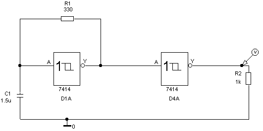

Hallo Gemeinde,
Für ein Projekt benötige ich 3 astabile Kippstufen. Ich habe mich für
einen Aufbau mit einem 7414 entschieden, da ich den IC mit seinen 6
Schmitt-Triggern optimal ausnutzen kann und die externe Beschaltung mit
2 Widerständen und einem Kondensator je Kippstufe sehr übersichtlich
ist. Die Frequenz soll im Bereich einiger Hz liegen.
Das Ganze funktioniert mit einer Kippstufe pro IC auch, allerdings
bekomme ich Probleme, sobald ich mehrere Multivibratoren mit einem IC
aufbaue. Die RC-Glieder beeinflussen sich gegenseitig und die Frequenz
der einzelnen Kippstufen ist am Ende gleich.
Kann mir jemand erklären, wie es zu diesem Phänomen kommt und wie ich
den Effekt unterdrücken kann?
Vielen Dank
