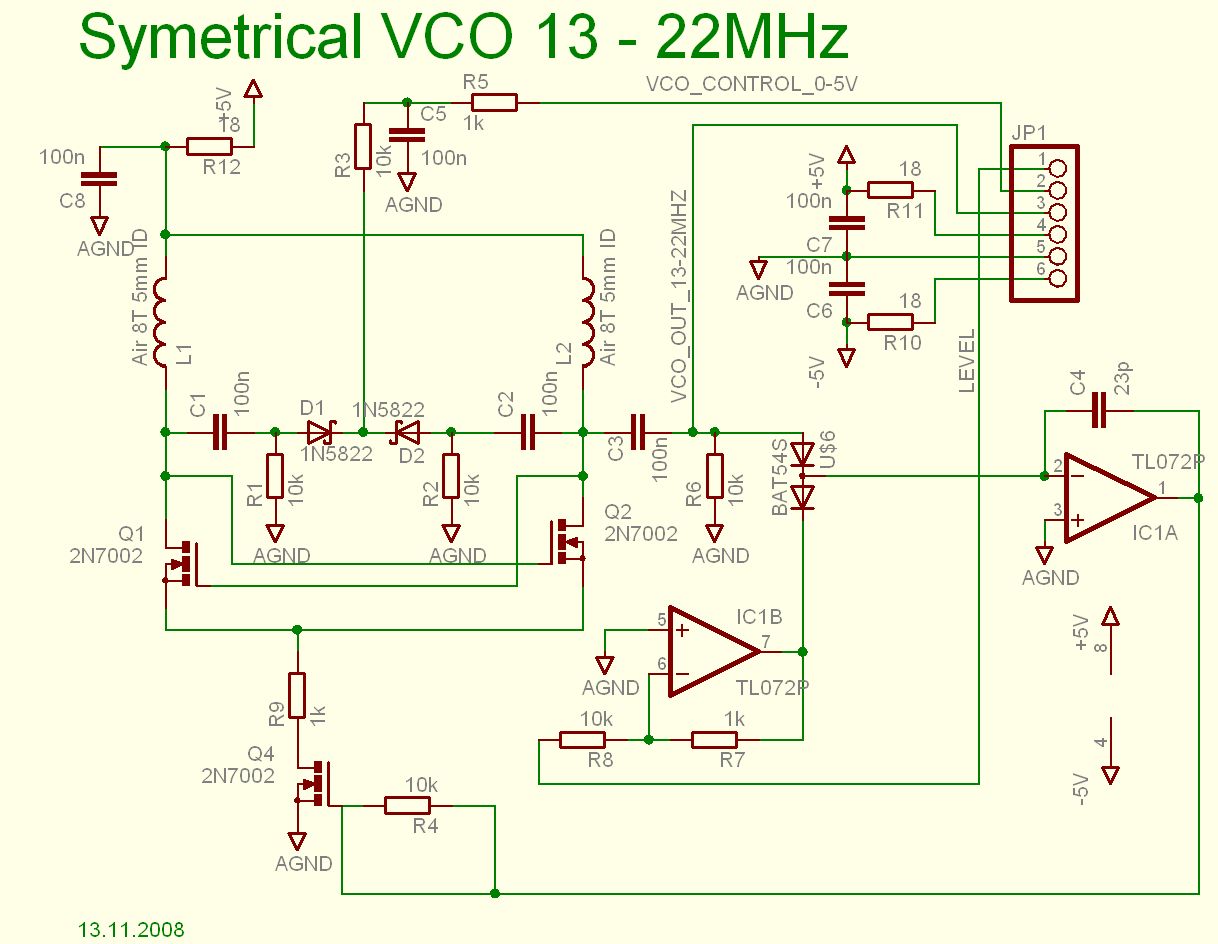

Leider sind sie für meinen speziellen VCO (symterischer Oszillator mit
2N7002, 20-30MHz) wegen seiner höheren parasitären Grundkapaziät weniger
geeignet. Von daher hab ichs zum weiteren Experimentieren vorerst
einfach bei den 1N5822 belassen.

>Reihenschaltung der BB112 mit ~1nF. Dann haut die Oszillatorspannung
>nicht so in das Phasenrauschen mit rein.
Könntest du das noch etwas näher ausführen? Meinst du damit die durch
die Oszilatoramplitude modulierte Kapazitätsänderung und die damit
einhergehende  Frequenzverschmierung (=Phasenrauschen)?
In meinem Symetrischen VCO sind 2 Dioden antiseriell hintereinander.
Mittelt sich da nicht (bei kleinen Amplituden) diese Kap.modulation
wieder heraus?

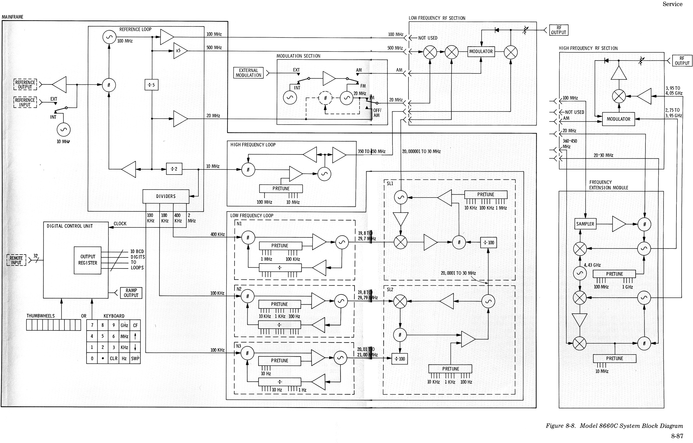

>Was für ein Synthesizer ist das denn?
HP 8660C
>Ich tippe eher auf DDS.
1975 gabs sowas noch nicht, und schon garnicht bis 1.3 GHz

Die Grundidee, soweit ich sie verstanden habe:
- Erzeuge aus einem RefQuarz durch Teilung mehre Festfrequenzen (100KHz,
10MHz, 100MHz/500MHz (durchr Freq.vervielfachung).
Diese sind automatisch Phasenstarr.
- Erzeuge durch 3 ineinander verschachtelete PLLs aus 100Khz und VCOs,
die mit 20-30MHz laufen, ein Frequenz zwischen 20-30MHz in 1Hz
Schritten.
Der Phasenvergleich geschieht mit der 100KHz Inputfrequenz und den
heruntergeteilten 20-30MHz.
Die dafür notwendigen Teiler N sind sehr klein. Dadurch hat man schnelle
Einschwingzeiten und geringes Phasenrauschen.
- Aus den 10, 100 und 500MHz werden ebenfalls durch PLL höhere
Frequenzen im 10MHz Raster synthetisiert.
- Durch geschicktes Mischen mit diesen höheren Frequenzen wird die 1Hz
Grundauflösung aus dem 20-30MHz Band in jeden gewünschten
Frequenzbereich verschoben.
- Da jede Teilkomponente nur mit sehr kleinen Teiler N arbeitet und der
Input phasenstarr vom RefQuarz abgeleitet ist, kann das Gesammtsystem so
schnell einschwingen.
Natürlich benutzen sie noch ein paar andere Schaltungstricks, aber
insgesammt verblüffend einfach.
Das Ding hat nur einen gravierenden Nachteil:
 Es ist lauter als mein Staubsauger.
Um die Sache zusätzlich zu beschleunigen, gibt es überall diese
'Pretune'-Geschichten bei jeder Schleife, ich denke, da wird der VCO
gleich in die direkte Nähe der Zielfrequenz gezogen, was natürlich die
Einrastzeit deutlich reduziert. Übrigens, die 100Hz-Schleife läuft
rechnerisch auf 10kHz, die 1Hz-Schleife ebenfalls. Die beiden
/100-Teiler in SL1 & SL2 sind die Lösung.

Bei niedriger Spannung, d.h. hoher Kapazität reduziert sich die Spannung
über der Varicap, da diese mit dem Kondensator einen Spannungsteiler
darstellt.
> wieder heraus?
Ja. Weil die am heißen Ende des Schwingkreises befindliche Diode durch
das Oszillatorsignal entgegengesetzt der an Masse liegenden Diode
gesteuert wird. Man führe sich einfach mal die entsprechenden
Potentialverhältnisse vor Augen. Dann sieht man schnell, daß 2 Dioden
antiseriell noch die beste Lösung ist.

Ja, das sind (diskrete) DACs die mit der Zielfrequenz (genauer einzelne
Digits aus der Zielfrequenz) angesteuert werden. Daher brauchen die auch
keine allzuhohe Auflössung. Sind sie richtig adjustiert, gibts kein
langwierigen Suchlauf.
Der Phasenabweichung wird jeweils mit einer Sampling Bridge gewonnen.
Sie wird mit der Referenzfrequenz getriggert und sampled die Sinusfreq.
des VCOs.
Aus der Sampleamplitude wird das Steuersignal für den VCO gewonnen, ohne
erst, wie bei herkömmlichen digitalen PLLs, über einen Tiefpass gehen zu
müssen (wenn ich das alles richtig verstanden habe).

HP 8660 Base Unit:
http://bama.edebris.com/manuals/hp/8660/
HP 86602 1.3GHz HF Extension:
http://bama.edebris.com/manuals/hp/86602/

Ich hab mal spasseshalber nicht die üblichen Clapp & Co. VCO Schaltungen
genommen, sondern die aus dem Anhang (ist nicht der letzte Stand, aber
das Prinzip sollte deutlich werden).
Ich war erstaunt wie stabil das Ding schwingt: von 500Khz bis 85MHz
konnte ich dem jede Spule vor die Füsse werfen und bekam eine saubere &
vor allem symetrische Sinusschwingung bis 2Vpp.
Für mehr als 80MHz müsste man einen MOSFET mit kleinerer Gatekap.
nehmen.
Eine ALC war auch einfach zu realisieren.
Einzig als Problem hab ich noch, dass beim schnellen Umtasten über
grössere Frequenzbereiche hinweg die Schwingung für ~ 200µs einbricht :(
Meine Vermutung:
Das kann durch die ALC kommen. Grund: Wird die Frequenz stark verändert,
kommt man in einen Bereich, bei dem mehr Verstärkung notwendig ist, um
die Schwingung aufrecht zu erhalten. Leider ist die ALC noch zu und bis
die ALC 'aufgemacht' hat, reißt die Schwingung ab. Auch Überschwingen
der ALC ist denkbar. Mal R5 größer machen, um die Anstiegs-/Abfallzeit
der Abstimmspannung etwas zu verlängern oder mal mit dem Scope schauen,
was die ALC so veranstaltet.
Jadeclaw.
>Leider ist die ALC noch zu und bis die ALC 'aufgemacht' hat, reißt die
>Schwingung ab....
>Mal R5 größer machen, um die Anstiegs-/Abfallzeit der Abstimmspannung
>etwas zu verlängern
Das dürfte ein Grund sein.
Was ich mir noch überlegt hatte: Die Flanke des VCO_Control Signals
koppelt bei einer schnellen Frequenzumtastung über D2-C2-C3 wegen der
rel. hohen Kap. direkt in den Integrator für die ALC Steuerung.
Man könnt dagegen mit R5/C5 die Grenzfreq. des Control Signals nach
unten drücken oder, wenn man trotzdem schnelles umschalten wünscht, den
Integrator über einen FET Schalter für ~1µs während des Umschaltens
abkoppeln und erst dann die Regelung wieder einsetzen lassen.
Noch ne Frage:
Welchen Grund hatt es eigentlich, dass man diesen Typ eines symetrischen
Oszillators so selten in Schaltungen sieht?
Bissher hab ich diesen Typ nur in Zusammenhang mit integrierten VCOs für
den multi-GHz Bereich gesehen.
Kleine Nachtrag noch:
Wenn man die untere Grenzfrequenz der Auskopplung C3/R6 näher an die
untere Oszilatofrequenz schiebt dann kommen die Umschaltflanken nicht
mehr so stark  zum ALC Integrator durch und nach 5/12µs ist wieder Ruhe
im Karton, bei grössere Oszillatoramlitude sogar noch schneller :-)
