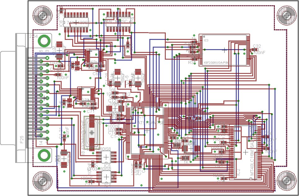

I habe eine Schaltung + PCB identisch dem AT91SAM7SE512-EK, was die
SDRAM und NAND-FLASH Ansteuerung angeht, aufgebaut. Der einzige
Unterschied ist, dass ich den Samsung K4S561632J-UI75 anstelle des
Micron 48LC16M16A2-75 benutze. Die beiden Bauteile sollten aber die
gleichen Eigenschaften im Bezug auf Ansteuerung und Timing haben.
Für die Initialisierung benutze ich den Code, der in der Application
Note "Using SDRAM on AT91SAM7SE Microcontrollers" vorgeschlagen wird.
Nichtdestoweniger arbeitet meine Software, die auf den SDRAM zugreift,
auf dem Evaluation Board, aber nicht auf meinen eigenen Platinen (alle
anderen Aspekte außer SDRAM Zugriffe des Programs laufen auf beiden
Boards). Es geht nur um einfache Schreib/Lese Zugriffe mittels Pointern.
Wenn ich einen Datenblock Lese/Schreibe (SDRAM) passiert es, dass einige
Bytes verkehrte Werte annehmen (aber das meiste vom Datenblock ist OK).
Der Prozess ist wiederholbar, heißt die gleichen Bytes treten mit den
gleichen falschen Werten auf, wenn der Prozess wiederholt wird (z.B.
eine Page vom NAND-Flash lesen und per USART übertragen). Die Bytes
(physischer Speicher) sind nicht kaputt, denn ich kann später alle
möglichen Werte eintragen.
Ich hoffe jemand ist schon einmal auf ein ähnliches Problem mit SDRAM
gestossen und hat eine Hinweis für mich. Ich habe grade erst angefangen,
mich mit SDRAM und dem AT91SAM7 zu beschäftigen. Ändern der Timing
Parameter des SDRAMC_CR (Control Registers) half nichts und die Micron
48LC16M16A2-75 Werte sollten ja auch für den Samsung Baustein gelten
(soweit ich die Datenblätter verglichen habe). Aber irgend etwas muss
mir durch die Lappen gegangen sein (ich kann z.B. auch nicht den TXSR
Wert für den Samsung K4S561632J-UI75 finden).
Der Fehler ist schwierig zu greifen, da fast alles funktioniert and
sowieso alles auf dem Board funktioniert. Außerdem habe ich 2 PCBs
gefertigt und beiden zeigen das selbe Verhalten (also wahrscheinlich
keine kaputte Hardware, Chips/Pins).
Vielen Dank für jeden Hinweis, den ihr mir geben könnt.
Matthias

Ich muss mein Problem umformulieren. Ich habe eine Testroutine
geschrieben:
    UI32 i;
    volatile UI8* ptr = (volatile UI8*)AT91C_EBI_SDRAM;
    for(i=0;i<256;i++)
      *ptr = 255-i;
      ptr++;
    for(i=0;i<256;i++)
      *ptr = 2*i;
      ptr++;
    for(i=0;i<256;i++)
      *ptr = 0xFF;
      ptr++;
    for(i=0;i<256;i++)
22
      *ptr = 0x00;
23
      ptr++;
24
25
Wenn ich diese Schreibtest ausführe sind einge der Bytes auf dem SDRAM
falsch. Ich habe nun aber auch festgestellt, dass einige dieser falschen
Bytes beim erneuten Aufruf der Testroutine andere Werte annehmen, die
meisten aber immer den selben falschen Wert anzeigen. Es ist also
Dynamik/Rauschen im Spiel. Am merkwürdigsten ist aber, dass wenn ich
0xFF schreibe kein Fehler auftaucht (siehe Testergebnisse am Ende).
Meine beiden Boards verhalten sich fast gleich, jedes aber mit anderen
falschen Bytes und auf dem Atmel Evaluation Board funktioniert immer
noch alles.
Da jetzt Dynamik mit im Spiel ist glaube ich, das mein Layout schlecht
sein könnte (Prozessor zu SDRAM). Siehe Datei. Vielleicht sieht ja
jemand ein Problem. Ich habe auch schon gedacht, die Prozessoren können
kaputt sein, aber gleich auf 2 Boards?
Vielen Dank für jede Hilfe,
Matthias

von MatthiasB (Gast)
Ich habe einige Application Notes zum Thema SDRAM Layout durchgeschaut
und festgestellt, dass mein Layout mehr schlecht als recht ist. Es muss
definitiv aufgebessert werden. Trotzdem glaube ich nicht ganz, dass mein
Problem am schlechten Layout liegt (kann aber sein).
Weitere Untersuchungen haben nun folgendes ergeben: Wenn ich den
NANDFLASH auf meinem Board nicht anspreche (kein Kommando sende),
funktioniert der SDRAM !!! Sobald ich aber ein Kommando zum NANDFLASH
sende (ist das Reset Kommando in der Initialisierung) zeigt der SDRAM
das alte Problem. Ich verstehe das nicht. Zwar benutzen NANDFLASH und
SDRAM beide den Datenbus D0..7 aber eigentlich sollte doch nach einem
Kommando die Inputs des NANDFLASHes wieder auf high-z gehen und den
SDRAM in Ruhe lassen.
Kann man irgenwie messen, ob die NANDFLASH Pins wirklich auf high-z
gehen? Oder verändert sich noch etwas anderes am NANDFLASH Zustand nach
dem ersten Kommando (vielleicht eine Clock fängt an zu laufen).
Eine andere Überlegung war, dass aufgrund des schlechten Layouts
vieleicht die Leitungen sich gegenseitig beeinflussen. Deshalb habe ich
die Taktrate von 48MHz auf 24MHz gesetzt, aber leider ohne Effekt.
Ich bin immer noch dankbar für jeden Hinweis.
Matthias
schon im Errata nachgeschaut?
>gehen?
glaub ich nicht, da in diesem zustand "keine verbindung" zur leitung
(layout) vorhanden ist.
eher weniger: sdram an sich ist nicht besonders schnell (meistens 100MHz
Takt) und hat relativ große setup und hold zeiten (1.5ns setup und 0.8
hold) - die anstiegszeit liegt wahrscheinlich im bereich von 5n.
Leitungslängen unterhalb von 10cm sind ok - kleiner 70mm super.
Bernd
von Youssef (Gast)
wie lang ist Deine SDCK Leitung Pin 38 beim SDRAM?, es ist besser unter
5cm zu beiben
von Bernd S. (mms)
wenn deine anderen Leitungen ca 70mm sind, dann sind 50mm überhaupt kein
problem...
hast du die Configuration der SDRAM Bausteine nochmals überprüft? Bin
mir jetzt nicht sicher, ob das die gleichen wie auf dem Atmel Board
sind...
Bernd
von Christian J. (elektroniker1968)
Hallo Mathias,
hast Du Dein SDRAM zum laufen bekommen? Sonst fange ich erst gar nicht
mit dem Drama an und benutzebeim LPC2478 SRAM, auch wenn es kleiner ist.
Allerdings hat der einen SDRAM Controller onboard und wäre schade die
nicht zu nutzen.
Gruss,
Christian
