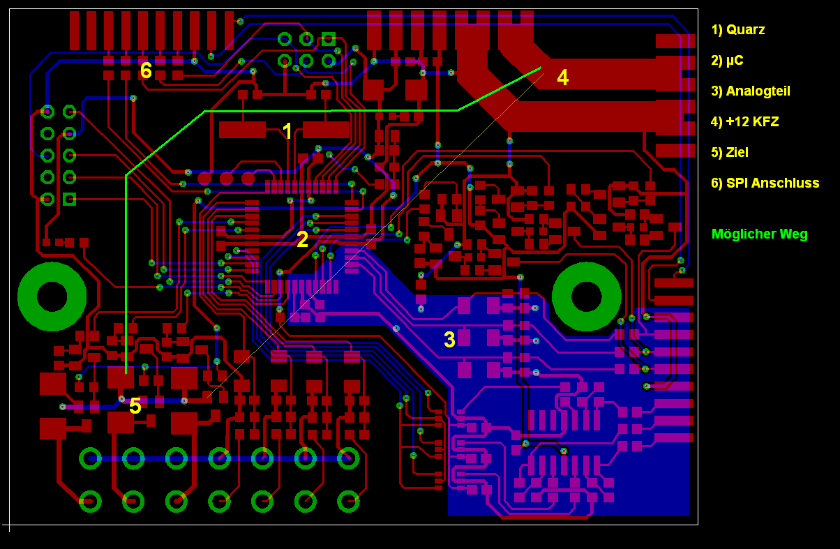

vielleicht kann mir ja jemand einen Rat oder Tipp geben wie ich
folgendes Problem am besten beheben kann.
Anbei ist das Layout einer Leiterplatte. Es fehlt noch eine Verbindung.
Diese ist leider die +12V Spannung (supply from hell) des KFZ und muss
quasi auf die diagonal gegenüberliegende Seite.
Kann mir jemand sagen wie "gefährlich" es ist, diese Verbindung unter
einem Quarz bzw µC und unter SPI-Leitungen durchzuführen?
Es handelt sich um eine 2 seitige Leiterplatte.
Arg viel mögliche Wege bleiben leider nicht. Im Bild ist rechts unten
(3) ein Analogteil. Da sollte die Verbindung definitiv mal nicht
drunter. Ich hab mal mit grün so den quasi einzigsten Weg eingezeichnet.
Für konstruktive Anregungen bin ich offen.
Vielen Dank

z.B. die Bürdekondensatoren des Quarzes. Die zum Controller hinsetzen
und direkt an den GND-Anschluss des Controllers, der neben den
Quarzanschlüssen sitzt, anschließen.
Überhaupt ist dein GND-Routing mies.
Auch Mindestabstände Bahn zu Bauteil, Buteil zu Bauteil, Bahn zu Bahn
werden teilweise nicht eingehalten. Hast du mal einen DRC drüber laufen
lassen?

Bürdekondensatoren
... sind nun zwischen Quarz und Controller ... macht ja auch Sinn, da
die Leitungen kürzer gehalten werden!?!. Zusätzlich hab ich noch auf der
TOP Seite um das Quarzgebilde n kleines GND-Plane reingemacht.
GND-Routing
Da die ganze Unterseite der Platte n großes GND-Plane bekommt, sollte
dieses "miese" GND-Routing hoffentlich beseitigt sein. War noch nicht
eingezeichnet, da es beim Routen stört.
DRC
Ja DRC is mit 2 verschiedenen, von LP-Herstellern bereitgestellten,
DRC-Files gemacht worden und es wurde nichts bemängelt ;)
Fehlende Verbindung
wie von Christian vorgeschlagen hab ich das nun so eingeplant mit der
externen Leitung von A nach B. Denke es ist zwar nicht der "schönste"
aber beste Weg :)
Aufbau der Platte is dann
----------- TOP ------------
==========Platte============
-----BOT mit GND-Plane------
--------- Kabel ------------
Danke auf jedenfall mal :)

Naja, auf dem 12V-Bordnetz finden sich schon mal Spannungsspitzen von
100V und mehr, und dann ist da noch die elektronische Zuendung.
Ich wuerde das unentstoert nicht auch nur in die Naehe eines uC-Boards
lassen.

> Da die ganze Unterseite der Platte n großes GND-Plane bekommt,...
Das ist zwar Lobenswert, aber deinen LP-Hersteller wirds nicht freuen,
da einseitige Planes dazu führen, das sich die Leiterplatte durchbiegt.
Außerden verstehe ich dann nicht, warum du auf der Top-Seite noch
zusätzliche lange GND-Bahnen verlegst, anstatt die Bauteile direkt über
eine Durchkontaktierung an die Plane anzuschließen.
Die Abstände sehen wirklich zuuu klein aus. Das übliche Spacing-Minimum
ist 0,15mm, aber das muss man nicht immer ausreizen.

Er fragte, wie er die 12V am besten verlegt.
Am besten verlegt er sie so, dass sie seine Schaltung nicht stoeren und
seine Schaltung das Bordnetz nicht beeintraechtigt, wenn er damit
irgendwann mal eine ECE-Pruefung bestehen will.
Olli
> von 100V und mehr, und dann ist da noch die elektronische Zuendung.
> uC-Boards lassen.
Ich denke mal das ich vor das ganze noch sowas machen werde
  http://www.dse-faq.elektronik-kompendium.de/dse-faq.htm#F.23
Kann leider aus Platzgründen hier nicht direkt drauf.
> freuen, da einseitige Planes dazu führen, das sich die
Würdest du dann Raten, auf der TOP Seite auch noch ein großes
Plane zu machen? Oder in welche hinsicht lässt sich sowas ändern?
> über eine Durchkontaktierung an die Plane anzuschließen.
Hab ich nun behoben :) Ich mach das Plane immer am Schluss und route
erstmal alle Verbindungen.
> Minimum ist 0,15mm, aber das muss man nicht immer ausreizen.
ja in den DRC-Files ist 0.15mm als Minimum angegeben. Werd das dann
doch mal bisschen erhöhen :)
> Hast du dir auch schon Gedanken ueber eine ECE-Pruefung fuer dein
> Gebastel gemacht?
> Sonst erlischt mit dem Einbau in ein KFZ dessen ABE.
hust *duck-und-weg* Natürlich hab ich mir darüber (noch keine)
Gedanken gemacht.
Vielen Dank mal wieder an alle

Auf der BOT-Seite ist doch noch ausreichend Platz für Deine Leiterbahn,
wenn du die dünne Leiterbahn etwas anders verlegst.
Du hast zwar 100V-Spikes auf der Leiterbahn, aber keine
High-Speed-Takt-Signale. Deshalb ist Deine Sorge, das du den yC störst,
nicht berechtigt.
Tipp: für ein Ampere reicht 0,35mm aus.
Tipp: Mach den Abstand etwas größer, da sollte aber 0,5mm-1mm völlig
ausreichen, um Deinen 100V stand zu halten.
Die doppelseitige FR4 Platine isoliert deine 100V mehr als ausreichend.
Die Störungs-Mär der Vorschreiber halte ich für etwas übertrieben.
