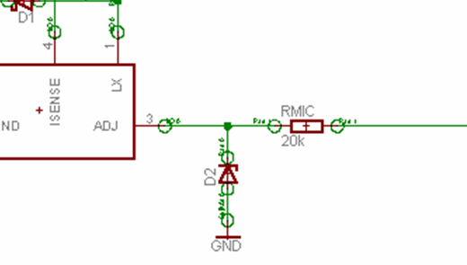

ich benötige bei einem Eingang eines IC eine konstante Spannung von 2,4
V.
Ich hab mir gedacht die 5V am Ausgang des anderen ICs mit Hilfe einer
Zenerdiode (UZ=2,4 V  IZ=250µA) auf die gewünschten 2,4 V zu teilen.
Um den Z-Diodenstrom (250µA) zu erhalten wird ein 20kOhm Widerstand am
5V Ausgang geschaltet.
Sind meine Überlegungen richtig oder gibt es bessere Methoden um es zu
realisieren?
mfG erdi

da die 5V konstant sind, ist es die Spannung nach einem einfachen
Spannungsteiler auch. Z-Diode bringt dir nur was, wenn sich der
Eingangswiderstand am Eingangspin ändert, dann ist die Spannungsänderung
mit Z-Diode kleiner.

Der 20kOhm Widerstand muß IMHO ein 10KOhm sein. Mit 20K komme ich auf
ca. 120 uA.
Wenn Deine Z-Diode mit 250 uA sauber arbeitet: Könnte man so
ausprobieren.
Vorrausgesetzt, der IC-Eingang nimmt "so gut wie keinen Strom" auf.
Frage an Dich: ist das der Fall?
hth,
Andrew

OP #1066748
Danke für die schnellen Antworten!
> ca. 120 uA.
Klar war ein Denkfehler von mir, da ja schon 2,4V an der Diode anfallen
> ausprobieren.
Der Testcurrent im Datenblatt wurde mit 250µA bei 2,4V angegeben .
Der IC nimmt einen max. Strom von 40µA auf (Datenblatt)
Die Ausgangsspannung von 5V sind leider nicht konstant, daher kommt auch
kein Spannungsteiler in Frage.
mfG Christoph
#1066775
Christoph Erdkönig wrote:
> Da der IC max 40µA aufnimmt und die Diode 250µA für die 2,4V benötigt
> wird R>8,9kOhm  5V-2,4V=2,6V  R=2,6V/(290*10^-6)
> mfG Christoph
Knapp daneben.  R < 8,9kOhm  .
Nun
bitte noch den kleinsten Spannungswert der zu erwarten ist (z.B. 4.5V)
einsetzen.
Geichzeitg den größten Z-Diodenspannungswert einsetzen (die 2.4 V sind
ja auch nur nominell, und haben eine Toleranzbreite) , nochmal
durchrechnen, und den nächstkleineren Widerstand der Normreihe wählen.
Done.
hth,Andrew

Gast #1066932
ich vermute, der Eingang zum Chip ist relativ hochohmig. Dann klappt das
mit der Zenerdiode so wie beschrieben.
- Wenn die Zenerdiode weniger rauschen soll, kannst Du einen
100nF-Kondensator parallel zur Diode schalten.
- Wenn die Spannung einen geringen Temperaturdrift aufweisen soll,
kannst Du statt der Zenerdiode einen Low-Drop-Spannungsregler (z. B.
LM1086-ADJ) verwenden. Dann bist Du auch relativ unabhängig vom
Eingangswiderstand der
Last.
(Wahrscheinlich geht bei 2,6V Spannungsdifferenz und geringen Strömen
auch schon ein LM317).
Gruß,
