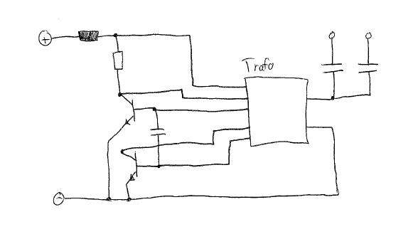

Ich habe neulich einen Print in der Hand gehabt, welcher zum Zünden
einer FL-Röhre verwendet wird.
Dieser liefert bei 12V Anschlussspannung etwa 900V und gibt auch einen
schönen Lichtbogen wenn die Elektroden zu nahe aneinander kommen.
Nun versuchte ich mittels Reverse Engineering die Schaltung
herauszufinden.
Das hat auch geklappt bis auf den Trafo.
Der hat irgendwie 5 Anschlüsse auf der einen Seite und zwei auf der
anderen.
Wie muss ich mir den vorstellen? Ist das einfach eine Spule mit 5
Anschlüssen bzw. Abgriffen auf der einen und eine 2-polige auf der
anderen Seite?

@Benedikt
Vielen Dank, genau so etwas habe ich gesucht.
von Simon (Gast)
Wie findet man den so einen Trafo, hat der eine spezielle Bezeichnung?
Der hat ja: 1 x primär, 2 x sekundär (2 + 3 pol)
von Benedikt K. (benedikt)
Solche Trafos findet in nahezu allen CCFL Invertern. Wo man die
ansonsten noch bekommt, keine Ahnung (die sind fast immer
kundenspezifisch). Bei kleinen Stückzahlen dürfte der Ausbau aus fertige
CCFL Inverter aber billiger sein.
Ansonsten kann man den auch selber wickeln. Nur bei den >1000 Windungen
aus extrem dünnen Draht für die Sekundärwicklung die die >1000V erzeugt
würde ich mir das Wickeln sparen...
