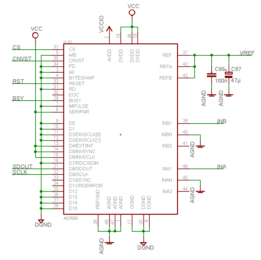

Gast #1066881
Schon mal ins Datenblatt gesehen? 0,25% von der FSR sind etwa 164 Incs.
Da liegen deine 100 locker drin. Die Null beim anderen Kanal heißt
natürlich nicht unbedingt, dass er keine Offsetfehler hat. Nuller als
null kann es ja nicht werden.

Im Anhang ist die Beschaltung des AD7655 zu sehen. Als Referenz werden
2,5V verwendet, die anderen Steuersignale gehen zu einem Atmega168. Die
Massen sind getrennt und nur an einem Punkt zusammengeführt, die analoge
Spannung ist von der digitalen durch ein Filter getrennt.
Das Timing entspricht der Abbildung 31 des Datenblatts, was ich mittels
Oszilloskop überprüft habe. Im Unterschied zum Datenblatt ist das
Clock-Signal aber invertiert, die Pegel des AD7655 ändern sich alle bei
den fallenden Flanken und gesampelt wird auf die steigenden Flanken. Die
SPI-Routinen funktionieren, das Signal auf dem Oszilloskop ist identisch
mit meiner Ausgabe vom Mikrocontroller.

OP Persönliche Seite #1066909
Keine Ahnung, wie oft ich inzwischen ins Datenblatt geschaut habe, nur
manchmal sieht man den Wald vor lauter Bäumen nicht. Danke für den
Hinweis, ich hatte noch eine andere Hausnummer für den Full Scale Error
von einem anderen Baustein im Kopf.
>merk_wuerdig ist da wirklich nichts...bei 16 ! bits !
>die hintersten 100 Punkte werden wohl weitertanzen...
>ob du willst oder nicht ;-)
Tanzen tun die hinteren Bits ja nicht, die sind bis auf die letzten zwei
Bits konstant. Den beschrieben Fehler hatte ich ja immer. Der FSR
erklärt den aber.
