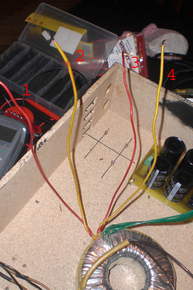

Einen Schönen guten Abend wünsche ich.
Ich habe hier ein Problem mit einem Ringkerntrafo und hoffe das mir
jemand helfen kann. Erst mal die Daten:
450VA
230V sw-sw
30V rot-gelb
30V blau-grün
Das steht auf dem Schild. Ein Problem ist ja schon mal das es nichts
blaues gibt. Aber das ist mal nebensächlich.
Mein Problem ist das nicht nur 1 roter und 1 gelber Draht aus dem Teil
rauskommt sondern jeweils 2. Dabei ist immer 1 roter mit einem gelben
verdrillt. Auf dem Bild sieht man das vielleicht nicht so gut.
Folgende Dinge habe ich gemessen. Die Zahlen vorne bedeuten zwischen
welchen Drähten ich gemessen habe.
Widerstand:
1-2: 0,4 Ohm
1-3: kein Anzeige
1-4: kein Anzeige
2-3: kein Anzeige
2-4: kein Anzeige
3-4: 0,4 Ohm
Spannung:
1-2: 32V
1-3: 0V
1-4: 32V (??? Wieso)
2-4: 0V
2-3: 32V
3-4: 32V
Mein Problem ist nun das ich gerne die Spulen Parallel hängen würde
damit ich damit auf einen Gleichrichter gehen kann. Also jeweils mit 32V
auf einen Gleichrichter (2 Gleichrichter habe ich) welche dann Parallel
hängen damit ich eine Ausgangsspannung von 42V Gleichspannung habe mit
10A.
Bitte um hilfe!
Danke
Andreas

Andreas Riegebauer wrote:
> Widerstand:
> 1-2: 0,4 Ohm
> 1-3: kein Anzeige
> 1-4: kein Anzeige
> 2-3: kein Anzeige
> 2-4: kein Anzeige
> 3-4: 0,4 Ohm
Demnach würde ich sagen ists klar: 1-2 ist die eine Wicklung, 3-4 die
andere.
> Spannung:
> 1-2: 32V
> 1-3: 0V
> 2-4: 0V
> 2-3: 32V
> 3-4: 32V
Das kann eigentlich nicht sein, denn wenn zwischen 1-4 und 2-3 keine
Verbindung besteht kann keine Spannung anliegen.

Du must die Phasenlage herausfinden:
Verbinde 1 mit 3 und miss die Spannung zwischen 2 und 4.
Wenn Du 64V mißt, dann lautet die korrekte Parallelschaltung:
Verbinde 1 mit 4 und 3 mit 2
Wenn Du 0V mißt, dann:
Verbinde 1 mit 3 (schon geschehen) und 2 mit 4

OP #1067551
Hallo Leute!
Ich habe 2 mal nachgemessen weil ich das auch komisch fand. Ich werde
heute mal einen Widerstand rein hängen und schauen was sich dann tut.
Ich habe auch den Widerstand gemessen und nur zwischen 1-2 und 3-4 einen
Widerstand messen können. Habe auch verschiedene Bereiche am Messgerät
eingestellt.
