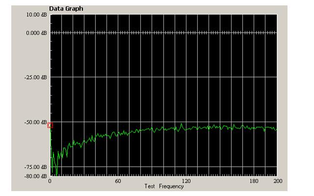

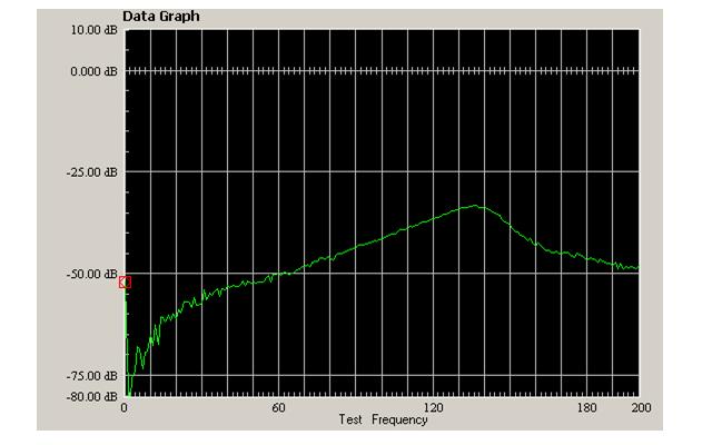

Hallo Leute,
ich beschäftige mich auch gerade mit Reflektionen auf der Leiterplatte
und versuche da einige Links zu finden zu den Versuchsaufbau bzw.
Testaufbau und wie man es richtig auswertet.
Wir haben von Prof. zwei Bilder bekommen und sollen sagen, welche der
beiden Bilder weniger Reflektion auf der Leiterplatte darstellen. (Diese
habe ich im Anhang platziert).
Könnt Ihr mir da helfen? Wie erkenne ich das? Ich habe auf den oben
besagten Seiten versucht was zu finden leider Erfolglos. Könnt Ihr mir
da mehr helfen.
Könnt Ihr mir vielleicht auch Infos über Augendiagramm geben?
Gruß und danke
Schätzungsweise hat das zweite Bild die geringere Reflektion da hierbei
die Dämpfung doch um einiges "größer" (eigentlich kleiner, steht ja ein
Minus davor ;)) ist als bei ersten Bild (das scheint ja bei 135 gar
einen Peak zu haben).

Da angegeben ist, worum es sich bei den Diagrammen handelt kannst du
nicht ohne Messaufbau zu sehen sagen bei welchem die Reflexionen
geringer sind? Warum müssen manche hier immer erst jeden einzelnen Draht
sehen um eine Entscheidung fällen zu können?
