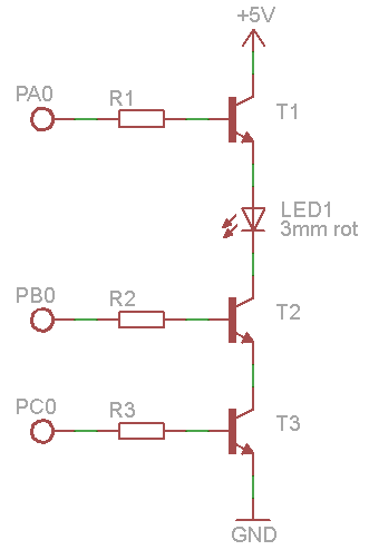

hab noch nicht viel mit Elektronik gemacht, vielleicht kann mir einer
helfen.
Hab hier eine Schaltung gezeichnet, weiß aber noch nicht welche
Transistoren und Vorwiderstände ich da nehmen muss.

Verrätst du uns auch was die Schaltung bezwecken soll?
von Mensch_Z (Gast)
einfach so zufaellig gezeichnet ?
von Mathias O. (m-obi)
Klar verrate ich das.
ich will mit drei Portpins von einem Atmega16 eine LED schalten, wenn
alle Pins high sind soll die LED leuchten und das sehr hell. Ganz
einfach.
von Klaus R. (klaus2)
...und wieso verknüpfst du das nicht IN der software?
Ansonsten schau mal ins Tutorial, da sollte doch der Grundlagenkram zu
Trans drin stehen!
Und LED Vorwiderstände diskutieren wir hier nicht. -> Google!
Klaus.
PS: Firma Phoenix Contact - ist die Frage beruflicher Natur?
> wenn alle Pins high sind soll die LED leuchten und das sehr hell.
Das wird sie, die LED.
Aber evtl. nur kurz  :-o
Naja - 5V - 3x0.4V = 3.8V ... Könnte bei blau klappen :) räusper
Zumal wir ja noch nix über die R(b)s wissen...
Klaus.
Hab mal kurz die Schaltung erweitert um zu sehen was ich machen will.
Dabei soll jede LED für ein Bruchteil einer Sekunde an sein und immer
nur eine. Sodass man denkt das alle an sind.

Nein das ganze gehört zu einem LED Cube, T1 ist für die Ebenen zuständig
und die restlichen für die Zeilen bzw. Spalten.

von Karl-heinz S. (cletus)
Mathias Obetzhauser wrote:
> Basti B. wrote:
>> irgendwie schnall ich das nicht ganz...
>> Meinst du eventuell PWM?
Dann schreibe das doch direkt.
Weil die Schaltung aus Post 1 macht so absolut keinen Sinn.
Kleiner Tip: Bevor du "3d" wirst, mach erstmal eine klaine 3 x 3-Matrix.
Bei den 3D-Cubes steckt teilweise noch ein bisschen mehr dahinter, weil
doch viel Strom benötigt wird, wenn alles an sein soll.
Schau mal auf www.das-labor.org
von Moritz E. (devmo)
Schau mal hier zu den Schaltungsgrundlagen:
http://www.elektronik-kompendium.de/sites/slt/0208031.htm -
Elektronik-Kompendium: Transistor als Schalter
http://www.elektronik-kompendium.de/public/schaerer/powsw1.htm -
Elektronik-Kompendium: Schalten und Steuern mit Transistoren I
Verwende Emitterschaltung:
Gehe vom nötigen Strom aus, der durch die LED fließen muss. Sagen wir
mal 10mA. Dann nimm die Spannung die dabei am LED abfällt, sagen wir mal
2V. Bei 5V Versorungsspannung bleiben also 3V übrig, die an einem
Vorwiderstand plus Transistor in Serie zum LED abfallen muss. Dann
ziehst du die CESat Spannung von ca. 0.3 Volt und bekommst 2.7V für den
Widerstand allein. mit R = U/I, I = 10mA bekommst du den ersten
Widerstandswert. Um den Transistor als Schalter zu betreiben muss der BE
Strom weit mehr sein als über Verstärkungsfaktor Beta zum Treiben von
10mA durch CE nötig, damit der Transistor in Sättigung betrieben wird.
Wenn Beta 200 ist, wähle z.B. 20. Strom Ib soll dann 10mA/20 sein, also
0.5mA. Über Basis-Emiter fällt ca 0.7V ab. Der uC Ausgang gibt etwa 5V,
bleiben 4.3V die über den Basis-Widerstand abfallen müssen. Also ergibt
sich der mit R = U/I durch 4.3V/0.5mA.

Dann macht deine Schaltung aber nocoh wenig Sinn, wozu "oben" und
"unten" ein Transistor?
Spar dir den Schaltaufwand mit Transistoren und realisiere die Logik in
der Software, genau dazu sind die uCs ja da.
Also tu an jeden Port eine LED mit Vorwiderstand ohne jeden Transistor.
Wieder gilt: LED nimmt vielleicht 2V, bleibe 3V für Vorwiderstand. Soll
LED 10mA bekommen, nimm R = U/I = 3V/10mA
>> Es ist ja nicht alles gleichzeitig an. immer nur eine LED. Und das sehr
>> schnell hintereinander. Sodass ein statisches Bild entsteht.
Er will mehrere LEDs multiplexen um einen 3D-Cube zu basteln...
In der Serienschaltung von Transistoren muss man dann bedenken das der
Basis-Strom des oberen Transistors auch über die CE-Strecken der unteren
Transistoren geht. Also ist für V-BE zu beachten, das die Spannung am
Emitter von den Lasten darunter abhängt. Wenn immmer nur eine LED an
ist, sollte die Last aber immer gleich sein. Dann nimm 0.3V für zwei
untere transistoren, 2V für LED, ein Vorwiderstand mindestens muss aber
noch rein, wenn nur eine LED zu einer Zeit an ist, reicht einer vor T1.
Es liegt dann an T1(E) 2V(led) + 2x0.3V(CE) = 2.6. über BE (T1) müssen
0.7V bei Strom von 1mA. Es bleiben an B(T1) 2.6+0.7 = 3.3. 5-3.3 = 1.7.
Mit R = U/I dann 1.7V/1mA für Rb(T1).

von Mike J. (Gast)
@ Moritz E.
Nein, stichwort "Spannungsfolger" !
Er muss einen PNP nehmen.
von Peter D. (peda)
Warum muß die Schaltung denn so kompliziert sein?
Es sollen 27 LEDs angesteuert werden, also nimmt man einfach ein 4*8
Multiplex und gut is.
Die 8 Katoden werden über Vorwiderstände vom MC getrieben und die 4
Anoden über npn-Transistoren, fertisch.
Vorwiderstände auf 20mA dimensionieren, ergibt 5mA effektiv.
Peter

Schaltungs-/Modul-Komponenten UND dem Ansteuerprogramm im Verbund.
Für das Prinzip der Matrix reicht der Schaltplan aus, was du scheinbar
ja auch verstanden haben mußt, denn du hast schon die richtigen
Komonenten zur Ansteuerung einer LED korrekt in deinem
Schaltungsausschnitt extrahiert...!
Achso, dass mit den richtigen Bezeichnungen (ich denke du meinst, welche
Spalte/Zeile eine LED hat?), ist so eine Sache...:-). Das hat sich bei
mir erst beim realen Aufbau entschieden (es gibt ja keine gedruckte
Leiterplatten, sondern alles "fliegend verdrahtet" auf Lochraster).
Eigentlich ist es egal, welche LED wo in der Matrix ist. Hauptsache die
prinzipielle Anordnung stimmt und hat sie verstanden. Denn Rest
realisiert/korrigiert man dann durch die Ansteuersoftware. Halt kein
100%-Nachbau-Projekt, sondern mehr eine Studie...
So war meine Herangehensweise an diese Geschichte und ich denke, dass
ich eine Menge dabei gelernt habe. Das ist zumindestens mein Resümee aus
der Sache...: also lieber Angeln gehen, als Fischstäbchen im Supermarkt
kaufen gehen ;-).
Grüße Uwe

MoinMoin,
prinzipiell hast du recht und mit einer 3x3x3-Matrix auch machbar.
Anders sieht es aber aus, wenn man eigentlich nur vor hat, mit dieser
kleineren Dimension zu testen, wie man z.B. ein 8x8x8-Ding realisieren
könnte. Und das war bei meinem Projekt so gewesen!
Ich habe mich damals für die Variante "Trasistor-Grab" entschieden, weil
ich die Ansteuersoftware auf dem Mikrocontroller einfach und auch
performant haben wollte. Der Controller macht nebenbei auch noch ein
paar andere Dinge...
Natürlich könnte man auch einige Schieberegister etc. statt Transistoren
verbauen, aber das hängt immer davon ab, was der Anspruch und die
Randbedingungen sind...!
Grüße Uwe
