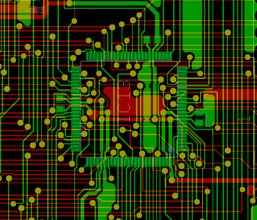

turbina wrote:
> Wegen der Bohrungen, sowie RM2.54, bei RM 2.54 kommen maximal auf einer
> Euro-Platine 2250 Bohrungen zustande, bei RM1.27 9000 Bohrungen. Da habe
> ich für den Preis ein Problem. Deshalb dachte ich, ein DRC zu machen mit
> RM 2.54 sowie dasselbe mit rm 1.27.
Dann limitiere doch lieber die Anzahl der Bohrungen.
Ein Rastermaß (egal welches) wäre für mich komplett indiskutabel.  OK,
ich gehöre auch nicht zu deiner Zielgruppe, aber warum soll ich Platz
verplempern durch gerastertes Anordnen von Vias, wenn du doch
eigentlich nur die Anzahl der Bohrungen limitieren willst?  Ich
gestatte dem Autorouter grundsätzlich eine rasterfreie Anordnung
der Vias, damit eine optimale Packungsdichte erreicht wird.
Habe mal einen Screenshot eines aktuellen Projektes angehängt.  Zu
sehen ist die Auffächerung der Anschlüsse eines ATmega1280 zu seiner
,,Umwelt''.  Das Punktraster ist das von dir ausnahmsweise noch
genehmigte 1,27-mm-Raster.

ich komme aus der LP-Fertigung und verstehe das Herumgeeiere um
Bohrdurchmesser und Raster technisch überhaupt nicht:
1. heutige Bohrmaschinen haben 50 bis mehrere hundert Vorratspositionen
für Bohrerwechsel, es spielt daher praktisch keine Rolle, wieviel
verschiedene Bohtdurchmesser verwendet werden. Darf es auch nicht: als
Layouter bestimme ich Bohrdurchmesser streng nach den Empfehlungen im
Datenblatt des Bauteils, und der Hersteller hat das so auszuführen, egal
ob ich 0.5, 0.55, 0.6 mm usw. vorgebe. Falls was schiefgeht (kommt sehr
selten vor) will ich nämlich darauf hinweisen, dass Pads und Bohrungen
nach den Empfehlungen spezifiziert sind und nicht von mir ausgedacht.
2. Bohrungen im Raster sind ein Begriff aus dem vorigen Jahrtausend, die
Löcher sind da zu bohren wo sie in der Datei angegeben sind, sinnvolle
Auflösung ist 0.01 mm. Für Vias verwende ich Raster um 3 mil, das ist
für die Bohrmaschine praktisch rasterfrei.
