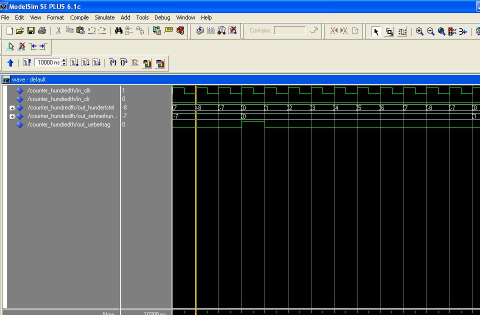

von Jonas (Gast)
ich bin neu in der VHDL Programmierung und versuche gerade Zähler zu
schreiben. Mein Zähler zählt richtig bis zum Übertrag hoch und resetet
sich dann korrekt. Jedoch fängt er bei "7" an das Vorzeichen falsch
auszugeben, nach 7 folgt -8 dann -7 und dann 0 statt 7,8,9 (siehe
Modelsim Screenshot).
Folgend mein VHDL-Code der Architecture. Hoffe Ihr findet meinen Fehler.
Liebe Grüße
Jonas

von Daniel R. (Gast)
hallo,
du musst in Modelsim darauf achten, dass du dein Signalattribut für das
Signal "out_hundertstel" auf unsigned setzt. Ansonsten bekommst du für
den Zählstand 8 und 9 eine negative Zahl, da dein höchstwertigstes Bit
gesetzt wird wird. (vergleiche Zweierkomplementbildung für negative
Zahlen).
Es ist also nur ein Darstellungsproblem in Modelsim.
von Falk B. (falk)
@  Jonas (Gast)
Du musst Modelsim sagen, dass dein Signal vorzeichenlos ist.

von Gast (Gast)
"DEZIMAL" statt "unsigned int"
