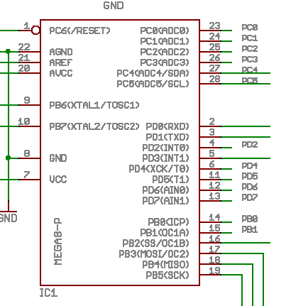

OP #1070316
ich habe heute die Seite ordentlich durchgelesen und viele Leute
schreiben ja positiv von der MCP2515 Variante.
Erst dachte ich eher in die Richtung AT90CAN aber zu dem MCP2515 sind
natürlich viele nützliche Infos zu finden. Da werde ich wohl zu der
Kombination greifen:
MCP2551 / MCP2515 /ATMega8
Wieviele freie Ausgänge hat der ATMega8 dann noch wenn er fertig
verdrahtet ist? Ich habe gelesen, dass der 3 PWM Funktionen hat, 2
könnte ich gut gebrauchen. Zudem brauche ich mindestens 5 Ausgänge die
ich verwenden kann. Das sollte aber doch machbar sein mit dem MEGA8
oder?
Ich bin noch nicht soweit eingelesen um das sicher zu wissen wieviele
ich verwenden kann. Im Anhang habe ich mal einen Ausschnitt (Mega8) der
Schaltung vom kreatives-chaos.de hochgeladen. Habe ich da die Pins Nr.
23-26  11-16  4 und 6 noch frei um diese als Ausgänge zu verwenden?
Oder kann ich zB. Pin 11 nur als Timer verwenden?
Ich bin weiter am lesen ^^
Danke erstmal!
cu WoS
Gast #1070344
MOSI, MISO und SCK solltest du auf jeden Fall von der Hardware-SPI
nehmen. Dazu einen beliebigen Portpin als CS und einen (Int0 oder Int1)
Interrupteingang.
Den Rest kannst du beliebig verwursten.
OC2 geht dir also verloren.
