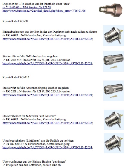

Tim Bennen wrote: > Habe gerade geschaut: Für RG-213/RG-141 kriege ich bei R. nur N-Stecker. RG-213 ist halt ein wenig dicker. N ist aber auch 'ne brauchbare Norm für diese Frequenzen. (Eigentlich ist ja 7/16 weiter nichts als ein aufgebohrtes N.) > Also sollte ich mich für RG-213 entscheiden mit N-Stecker als > Alternative zur SMA-RG-58-Variante? Dann kannst du die GP um dieses Teil herum als Endstück aufbauen: http://www.reichelt.de/?;ACTION=3;LA=2;GROUP=C112;GROUPID=3194;ARTICLE=22033;START=0;SORT=artnr;OFFSET=30
So, jetzt habe ich nochmals neu zusammengestellt mit RG-213: Zusatz: Optisch mit Bildern als PDF zusammengefasst unter http://ud05_188.ud05.udmedia.de/spotlight/GP-Antenne.pdf Duplexer hat 7/16 Buchse und ist innerhalb einer "Box" -> 7/16-01/11 :: 7/16 Stecker für RG 213 http://www.hunstig.eu/v2/artikel_detail.php?show_artnr=7/16-01/11 Koaxialkabel RG-213 Einbaubuchse um aus der Box in der der Duplexer steht nach außen zu führen -> UG 680U :: N-Einbaubuchse, Zentralbefestigung http://www.reichelt.de/?;ACTION=3;GROUPID=3194;ARTICLE=22033; Stecker für auf die N-Einbaubuchse zu gehen -> UG 21B :: N-Stecker für RG 8U,RG 213, Lötversion http://www.reichelt.de/?;ACTION=3;GROUPID=3194;ARTICLE=22021 Koaxialkabel RG-213 Stecker für auf die Antenneneingang-Buchse zu gehen -> UG 21B :: N-Stecker für RG 8U,RG 213, Lötversion http://www.reichelt.de/?;ACTION=3;GROUPID=3194;ARTICLE=22021 Steckverbinder für N-Stecker "auf Antenne" -> UG 680U :: N-Einbaubuchse, Zentralbefestigung http://www.reichelt.de/?;ACTION=3;GROUPID=3194;ARTICLE=22033; Unterlegescheiben (Lötfahnen) um die Radials zu verlöten -> 3x UG 680U :: N-Einbaubuchse, Zentralbefestigung http://www.reichelt.de/?;ACTION=3;GROUPID=3194;ARTICLE=22033; Überwurfmutter aus der Einbau-Buchse "gewinnen" -> kriege ich aus den Lötfahnen, da fällt eine ab. Stimmt meine Konfiguration/Zusammenstellung so? Gruß Phantomias
Tim Bennen wrote: > Zusatz: Optisch mit Bildern als PDF zusammengefasst unter > http://ud05_188.ud05.udmedia.de/spotlight/GP-Antenne.pdf "Invalid URL" Unterstriche sind keine legalen Bestandteile eines Domainnamens.
Habs nun mal hier hochgeladen: http://rapidshare.de/files/41097584/GP-Antenne.pdf.html
Tim Bennen wrote: > Habs nun mal hier hochgeladen: > http://rapidshare.de/files/41097584/GP-Antenne.pdf.html Sorry, aber das Geklickere ist mir zu lästig. Ich möchte mich nicht erst durch ...zig Werbebanner durchwühlen, ein selbst unterschriebenes SSL-Zertifikat akzeptieren, ..., bevor ich dann endlich am Ziel bin. Kannst du das nicht einfach als Bild hier im Forum dranhängen?
Das mit der Box und der dafür nötigen Einbaubuchse verstehe ich so noch nicht.
Ich will alle Hardware in einer Box zusammen haben und nach außen Anschlüsse führen, so dass man von außen dann die Antenne anschließen kann.
OK, verstanden. Wirklich optimal finde ich die Lötvariante der N-Buchse dafür nicht (ist eine potenzielle Reflektionsstelle), aber es wird gehen. Ist natürlich die Frage, ob du für die paar cm innerhalb der Box nicht doch lieber auf RG-58 gehst. Das ist ein bisschen flexibler als das dicke Kabel, den 7/16-Stecker bekommst du ja auch für RG-58, und dem N-Flansch ist es egal, was für ein Kabel du da hinten anlötest.
Okay, ich habe mal korrigiert. Meinst Du es dann so? Gruß Phantomias
Ja.
Juchu, dann kann ich nun bestellen und anfangen zu basteln? Ich kann es ja gar nicht glauben :-) Danke + Gruß Phantomias
