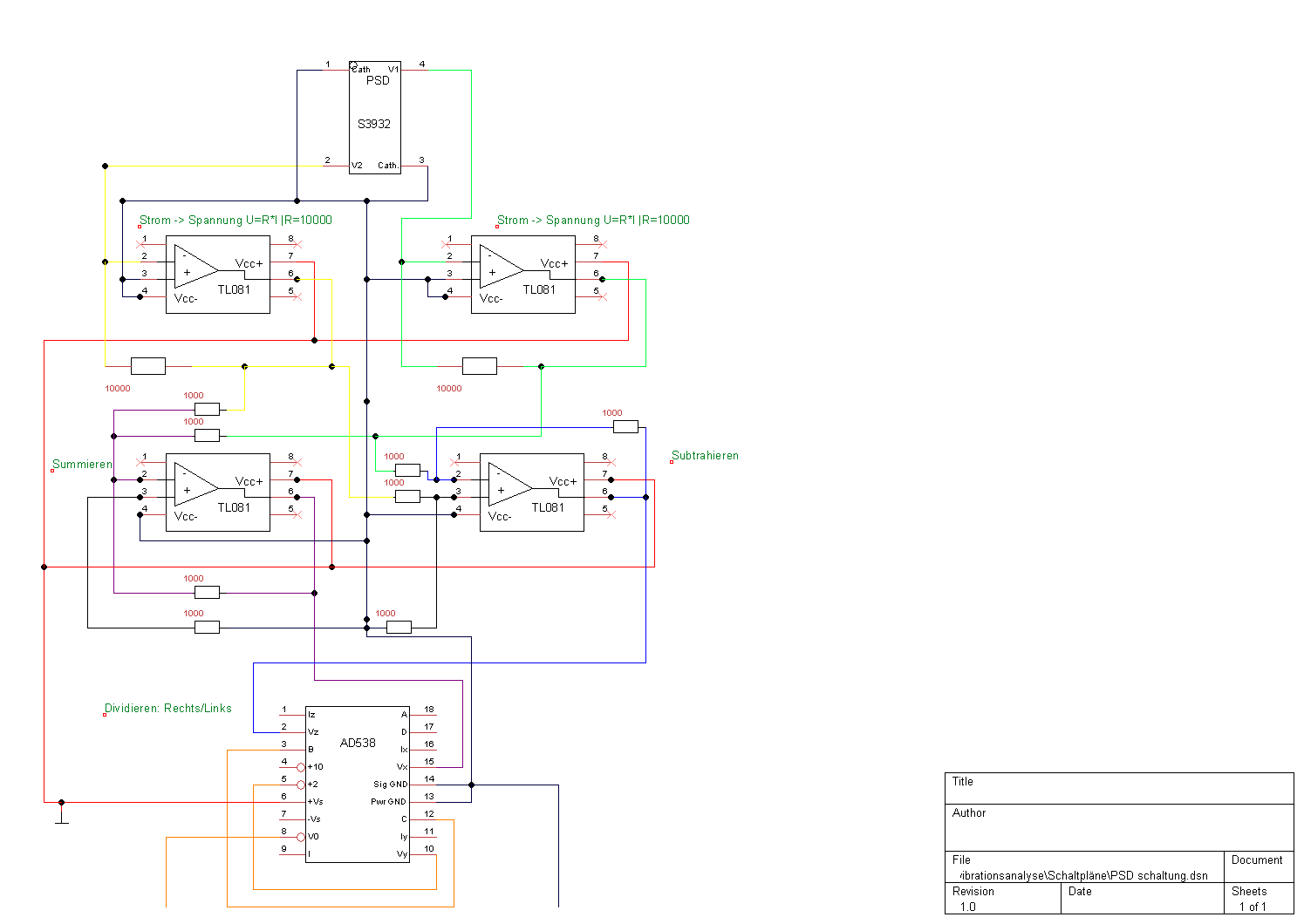

ich möchte einen PSD von Hamamtsu beschalten. Er soll die Position eines
Lasers detektieren. Dazu liefert er zwei Spannungen, an jedem Ende eine.
Bewegt sich der Laserstrahl, so wird die eine Spannung größer, und die
andere kleiner. Bei konstanter Leistung des Lasers ist die Summe der
Spannungen konstant.
Daher kann man das Signal normieren. Das geht so: U=(U1-U2)/(U1+U2)
Hier wird das auch nochmal beschrieben:
http://www.fb06.fh-muenchen.de/fb/queries/download.php?id=1173
Was man noch dazu sagen muss, ist dass die Position in Form eines
Fotostroms ausgegeben wird (bzw. zwei Fotoströmen). Den habe ich erstmal
in eine Spannung gewandelt mit einem TL081 und einem 10 kOhm Widerstand
(Verstärkungsfaktor 10000).
Dann einmal addiert und einmal subtrahiert. Dazu habe ich ausschließlich
1kOhm Widerstände verwendet. Ist ja eigentlich egal, hauptsache die
gleichen oder? Hatten alle auch laut Multimeter einen Fehler von
höchsten 1%.
Nun wird das ganze Dividiert. Dazu habe ich einen AD538 verwendet.
Der hat diese Funktion integriert: Vout=Vy(Vz/Vx)^m
Vy habe ich auf die interne Vrev gelegt (10V), werde wahrscheinlich in
Zukunft 2V nehmen. Um das m auf 1 zu setzen, muss man wohl den C ausgang
mit B verbinden. Habe ich auch gemacht.
Der Schaltplan liegt anbei.
Die Schaltung habe ich schon gebaut. Sie gibt leider nur die Spannung
aus, die man als Versorgung angelegt hat. Beim durchpiepen im stromlosen
Zustand, scheint alles in Ordnung zu sein.
Nochmal konkret mein Anliegen
Könnte den mal bitte jemand den Schaltplan anschauen, nur falls da
irgend ein Denkfehler ist? Ich kenne mich damit nicht so gut aus.
Ist es z.B. Ok Signal GND auf Power GND zu legen?
Ist die Widerstandsdimensionierung in Ordnung?
Ist es notwendig eine Gegenspannung an dem PSD anzulegen?
Gibt es vielleicht integrierte Bauteile, die alles von alleine können?
Mal abgesehen von den Orginalen vom Hersteller, die sind zu teuer.
Vielen Dank,
Philipp
#1069122
Philipp,
furchtbarer Schaltplan. Da kann man ja nix erkennen vor lauter Farbe....
Und dann isses zweckmässig, Signale, die überall hingehen
(Betriebsspannungen!), nicht über das ganze Blatt zu malen, sondern als
kurzen Stummel mit Bezeichnung Vcc, 12V, Gnd oder ähnlich.
Verwende selber Hamamatsu-PSDs und die funzen recht gut. Welche
Betriebsspannung hast du verwendet? Verwendest du bipolare Versorgung?
Du kannst auch die beiden Summen- und Differenzsignale AD-wandeln und
das Berechnen des Quotienten einen Proz machen zu lassen. Schaltplan
kann ich nicht checken; der ist für mich unlesbar :-(
Servus,
Helmut.
OP #1069151
Danke für die schnelle Antwort, Helmut.
Hab gleich den Schaltplan entsprechend abgeändert. Hoffe das er jetzt
lesbarer ist.
Für die Versorgungsspannung habe ich 18V aus einem ganz normalen
Netzgerät verwendet.
Der PSD funktioniert auf jeden Fall, wenn man ihn einfach mit einem Oszi
vermisst zeigt das Spannungen an, die vom Ort eines Lasers abhängig
sind.

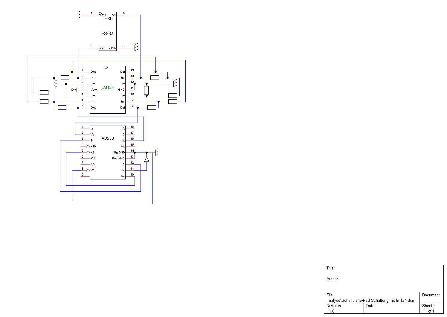

OP #1071075
ich probiere das gleiche nochmal mit einem anderen Operationsverstärker:
Lm124. Der hat gleich 4 Ops in einem integriert.
Dabei werde ich auch zuerst die Strom-Spannungswandler testen, und erst
dann weitermachen. Trotzdem wäre ich dankbar für hinweise bez. der
Dimensionierung von Widerständen.
Danke,
Philipp

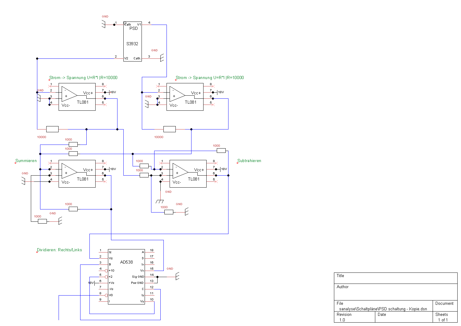

Gast #1071082
Hallo Philipp,
> hat noch jemand eine Idee? ich habe mal den Widerstand des
> Strom-Spannungswandler verändert... noch hats nicht geholfen.
die Versorgungsspannung des TLO81 stimmt nicht.
Du stellst keine negative Spannung bereit; das dürfte viele oder alle
Fehler erklären.
Die fehlende negative Versorgungsspannung bewirkt schon beim
Strom-Spannungswandler, daß die minimale Ausgangsspannung ungefähr 1-2V
beträgt (TL081 ist kein Rail-to-Rail-OPV).
Beim invertierenden Verstärker willst Du dann sogar negative Spannungen
erzeugen, was der OPV noch weniger kann.
Gruß,
  Michael
#1071153
Hallo Philipp
Michael hat Recht. Wenn aus dem PSD ein positiver Strom kommt, damm
müsste schon an den Ausgängen der Strom-Spannungswandler eine negative
Spannung anliegen. Das geht jedoch nicht, da die OPs keine negative
Stromversorgung haben.
Du benötigst statt 18 Volt z.B. +9Volt und -9Volt.
Gruss, Bernd
Gast #1071170
Hallo Philipp,
> Was heißt das also? Darf ich keine invertierende Verstärker nehmen, oder
> was muss ich mit der Spannung machen? Wie sieht das beim lm 124 aus,
> geht das da?
Am einfachsten machst Du das so, wie Bernd es empfohlen hat (+/- 9V
Versorgungsspannung).
Der OPV kann am Ausgang nur Spannungen erzeugen, die irgendwo zwischen
seiner negativen und positiven Versorgungsspannung liegen.
Bei einem Rail-to-Rail-Verstärker beträgt der Bereich:
    Vss <= Ua <= Vcc
Beim TL081 ungefähr:
    Vss+2V <= Ua <= Vcc-2V
Vss: negative Versorgungsspannung
Vcc: positive Versorgungsspannung
Wenn Du negative Spannungen erzeugen willst, muß der OPV über seine
Versorgung irgendwie eine negative Spannung bekommen.
Gruß,
  Michael
OP #1071561
Danke für den Tip! Das erscheint mir logisch.
Aber noch eine dumme Frage: Die Masse des PSD-Sensors darf dann nicht
mehr auf die Versorgungsspannung oder?
Was hat das eigentlich mit dem Offset Null Input des TL081 auf sich? Da
ist zwar eine Zeichnung im Datenblatt, aber aus der werde ich nicht
schlau was das bringt.
Und: Ginge das ganze auch mit dem lm124? Datenblatt ist anbei. Wäre
nicht so ein Gewusel.

OP #1071748
ich poste nochmal die Schaltungen wie ich sie jetzt verstanden habe. Bei
den lm124 weiß ich nicht ob das geht...
Und die Masse vom PSD kann ich dann nicht auf -5V oder -9V legen oder?
(Die Werte habe ich übrigens ziemlich willkürlich gewählt). Und ist der
ad 538 richtig angeschlossen?
Danke nochmal :-)
Philipp
