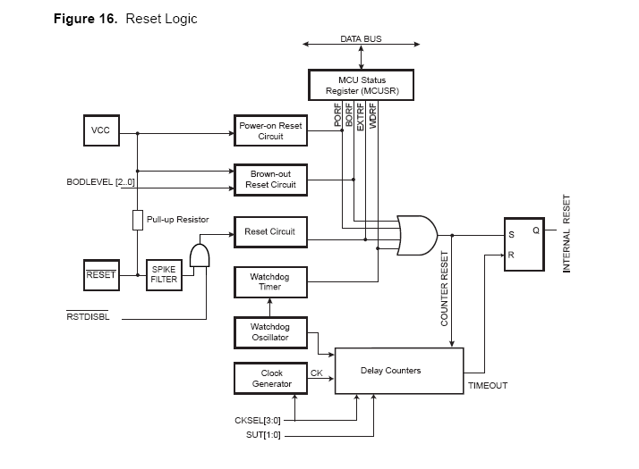

Hallo Leute!
Ich habe ein Verständnisproblem bei dem Atmega 88. Es geht um den ext.
Reset und den Brown-Out-Reset. Aus dem Datenblatt geht hervor(meiner
Meinung nach!), dass die beiden Resetmöglichkeiten im Endeffekt das
gleiche bewirken. (siehe Anhang :Auszug aus dem Datenblatt ---
RESET-LOGIK).
Problem:
Nach einem ext. Reset werden alle Variablen richtig initialisiert, bzw.
die Variablen sind nicht mit Müll gefüllt. Und das Programm läuft ohne
Probleme weiter.
Wird allerdings ein Brown-Out-Reset ausgelöst (Die Spannung = 0V,  die
int. Kapazitäten werden entladen!!!) steht nach der Initialisierung in
den Variablen, die nicht explizit auf einen bestimmten Wert gesetzt
wurden, nur Müll. Und das führt natürlich zu unerwünschten Effekten.
Ok, man könnte sagen die Variablen sollten immer einen Default-Wert
haben.
Trotzdem bleibt es für mich erst mal ein Rätsel warum die RESET –
Varianten sich so unterscheiden!?!

Hi
Wenn du dir dein Bild ansiehst, wirst du bemerken, das alle Resetquellen
in einer Leitung enden. Also ist die Wirkung identisch. Lediglich im
MCUSR kann man die Resetquelle erkennen.
Die IO-Register werden beim RESET auf einen Defaultwert (siehe
Datenblatt) gesetzt. Der µC kennt keine Variablen. Nach dem Reset fängt
er einfach von vorn an. Die Veriablen des Programms werden von dem
selber initialisiert.

Beim Reset per reset-Pin wird hier anscheinend die Betriebsspannung
nicht oder nur kurz auf Null gebracht. Die Register zund Speicher
behalten da eben noch ihre Information.
Beim Brown-Out-Reset geht aber die Spannung ganz runter und da verlieren
die Speicher / Register ihren Inhalt.
Wobei das SRAM den Inhalt auch noch bei weitaus geringerer Spannung
beibehält, als der Brownout-Level suggeriert.
Brownout heisst nur, dass der betreffende Spannungspegel unterschritten
wurde. Wie weit tiefer das war geht daraus nicht hervor, aber wenns zu
niedrig wird, dann wird abschliessend ein Power-Up Reset draus.
