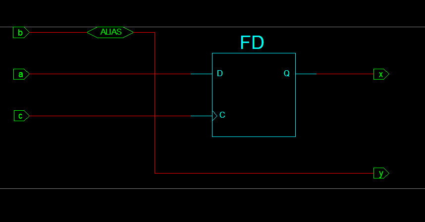

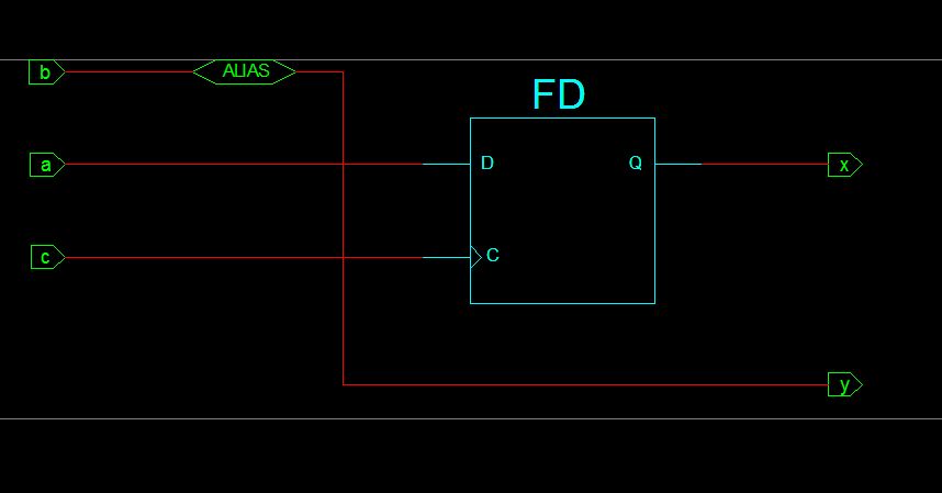

Und dazu ein kleines Beispiel:
library IEEE;
use IEEE.STD_LOGIC_1164.ALL;
use IEEE.STD_LOGIC_ARITH.ALL;
use IEEE.STD_LOGIC_UNSIGNED.ALL;
entity abcxy is
    Port ( a : in  STD_LOGIC;
           b : in  STD_LOGIC;
           c : in  STD_LOGIC;
           x : out  STD_LOGIC;
           y : out  STD_LOGIC);
end abcxy;
architecture Behavioral of abcxy is
begin
  process(a)  -- a ist unnötig, aber eigentlich nötig: b und c
  begin
     if rising_edge(c) then
        x <= a;
     end if;
     y <= b;
22
  end process;
23
end Behavioral;
Die Synthese gibt ein paar Warnungen:
Analyzing Entity <abcxy> in library <work> (Architecture <Behavioral>).
WARNING:Xst:819 - "D:/Projekte/FPGA/RegVar/RegVar.vhd" line 19: The following signals are missing in the process sensitivity list:
   c.
WARNING:Xst:819 - "D:/Projekte/FPGA/RegVar/RegVar.vhd" line 17: The following signals are missing in the process sensitivity list:
   b.
Entity <abcxy> analyzed. Unit <abcxy> generated.
Macht aber alles so, wie ich es wollte:
getaktetes a  und  kombinatorisches b  (Bild: RTL-Schematics).
