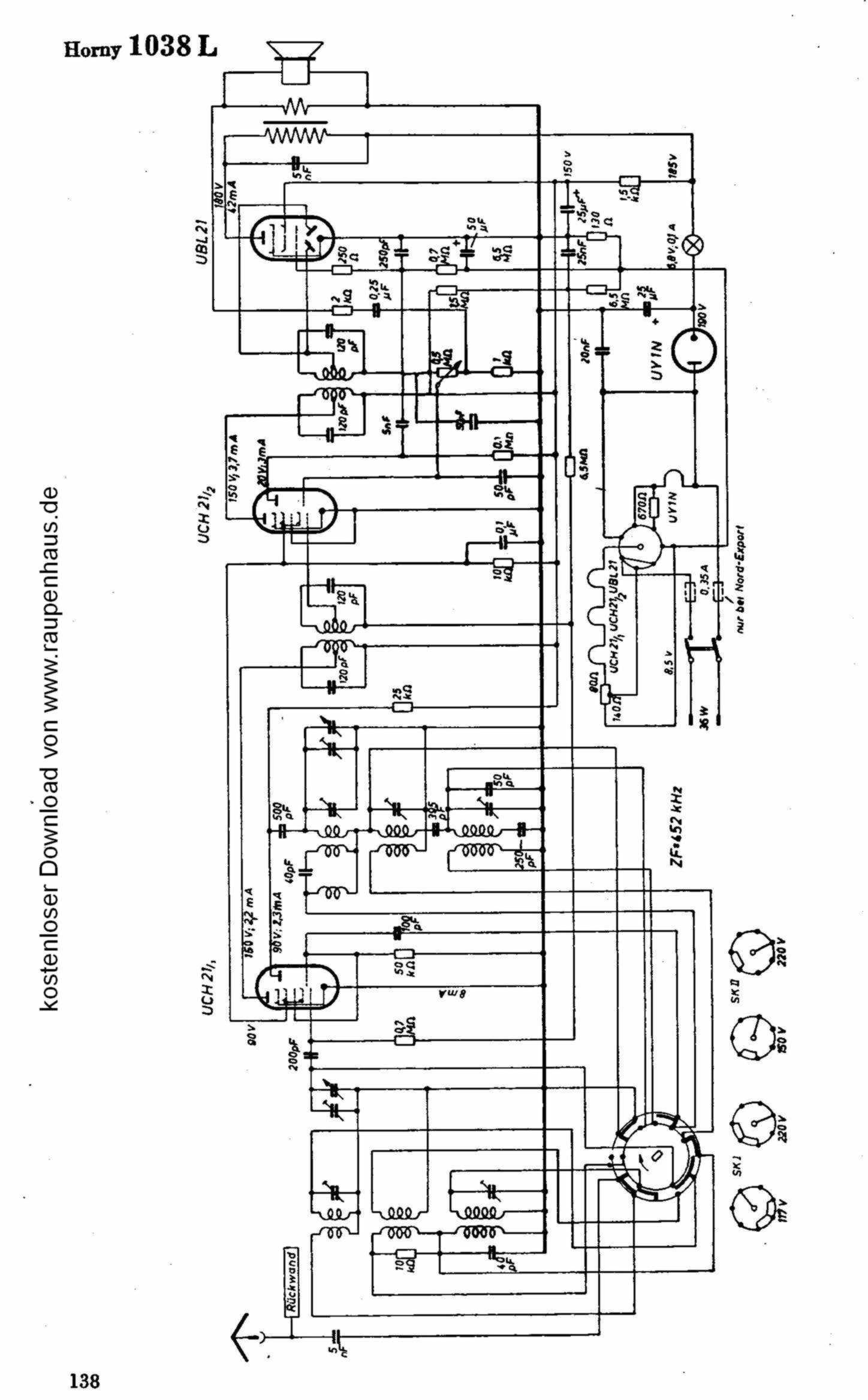

Heute hat mir meine Grosmutter einen Radio zum reparieren gegeben, und
ich staunte nicht schlecht. Nach längerem Suchen bin ich drauf gekommen,
das es sich um einen "Kapsch und Söhne" "Kleinstsuper Z4" handelt. Er
ist gleich wie der "Horny" "Super-Piccolo 1038L" gebaut.
Leider ist nirgens ein Schaltplan verfügbar.
Weis irgendwer, wo ich einen Schaltplan hergriege, ohne dafür 20 Euro
hinzublättern?

Ok. Wo würdet ihr anfangen? Fehlerbeschreibung:
Wenn ich den Radio "einschalte" Surrt die ganz link Röhre. Ich nehme an
das das UV1N ist. Das Lämpchen leuchtet NICHT. Also nehme ich mal an,
das bereits die 190V DC fehlen.
Gast #1069693
Gerade habe ich gesehen, das diverse Kondensatoren links und rechts aus
der Hülle gewachsen sind. Werde sie mal tauschen. Es sind zm Teil 100nF
usw. Kann ich da auch Keramik Kondensatoren als Ersatz nehmen (natürlich
Spannungsfestigkeit beachten) ?

#1069842
GRÖ?TE VORSICHT bei Messen und Fehlersuche.
!!!Das Ding ist ein Allstromgerät ohne Netztrennung!!!
Normalerweise IMMER über Trenntrafo zum Reparieren!
Wenn Du damit keine Erfahrung hast, such Dir jemanden, der hilft!!!
Röhren surren üblicherweise nicht, allerdings kann der Heizfaden
dzurchaus leise surren.
Das Lämpchen liegt im Anodenkreis, es leuchtet erst, wenn die Rähren
aufgeheizt sind.
Die Roll-Kondensatoren wechseln, der 20n über der UY1 muß ein
netzspannungsfester Typ sein.
Den 20n über der UY1 und den 5n über dem Ausgangstrafo kannst Du auch
zum Testen erstmal weglassen, müssen aber nachher wieder welche rein.
Die Kondensatoren im pF-Bereich drin lassen.
Den 50µ Elko an der Kathode der UBL21 gleich mitwechseln.
Den 5n an der Anode der mittleren UCH21 unbedingt wechseln!
Die beiden 25µ Hochvolt-Elkos der Siebkette möglichst überprüfen, ob die
keinen Schluß haben.
Glühlampe mal raus.
Messgerät mit mindestens 400V-Bereich parallel zum 25µ Elko hinter der
UY1 anschließen.
Einschalten und dann erst den Netzstecker rein und schauen, ob die
Röhren heizen.
!!!Nirgends rankommen, der ganze Kram führt jetzt direkt Netzspannung!!!
Die Spannung muß, wenn die Röhren heizen, auf gut 300V ansteigen.
Wenn das so passiert, gleich wieder aus machen!
Am Netzstecker bleiben, falls nach dem Anheizen der 25µ Elko hinter der
UY1
die Lust am Leben verliert oder die UY1 glühendes Anodenblch macht, dann
sofort aus!
Wenn die Röhren heizen und die Spannung da ist, Glühlampe rein,
einschalten, sollte alles wie oben sein, Spannung sollte jetzt nahe den
Sollwerten sein und die Lampe aufleuchten, wenn die Röhren warm sind.
!!!Immer daran denken, daß ALLES Netzspannung führt, die Elkos auch nach
dem Ausschalten die Spannung noch lange halten!!!
Gruß aus Berlin
Michael
