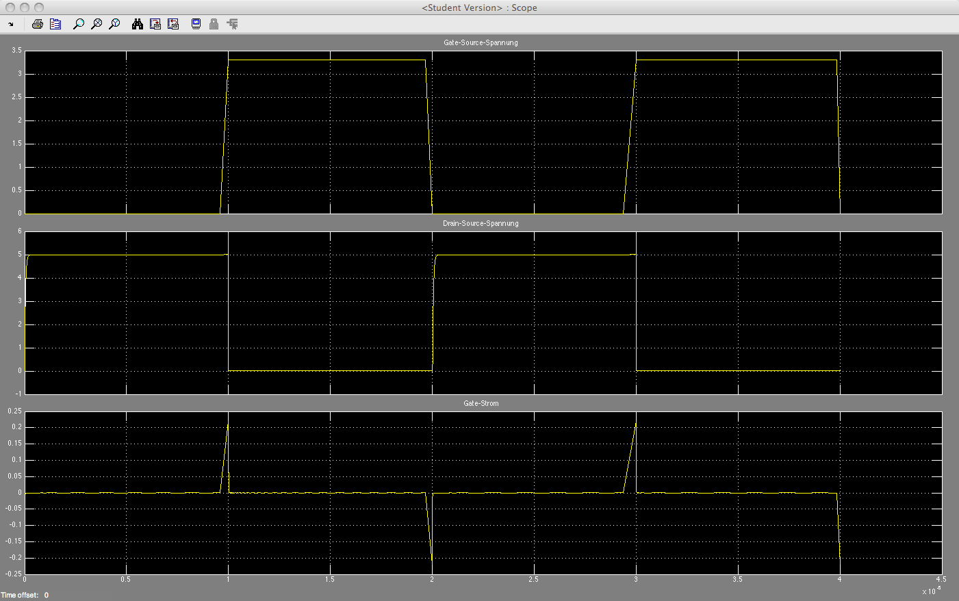

Hab nun mal mit einer Rechteckquelle und 50% Duty-Cycle bei 50 kHz die
Ansteuerung des FDC6401N in Matlab SimElectronics simuliert. Wie ich
schon oben schrieb würde mich nur der hohe Strombedarf stören aber wenn
das einen µC nicht juckt kann man den auch so dran hängen. Die
Schaltverluste liegen bei so ca. 0.7 W sofern auch die knapp 200 mA zum
fließen kommen (das ist aber wohl unwahrscheinlich wenn der µC die eh
nicht liefern kann). Nutzt man einen Vorwiderstand von 400 Ohm liegen
die Schaltverluste in der Größenordnung von 0.025 W, also noch mal
deutlich geringer. Am Schaltverhalten ändert sich dadurch nix
wesentlich, ein weiterer Grund in meinen Augen vor das Gate einen
Widerstand zu packen.
Kenndaten zur Simulation:
MOSFET FDC6401N:
Vgs(th): 0.9 V
RDS(on): 50 mOhm
VGS bei RDS(on): 4.5 V
ID bei RDS(on): 3 A
Ciss: 324 pF
Crss: 42 pF
Widerstände:
Rg: 15 Ohm
Rd: 1 kOhm
Spannungsquellen:
VDS: 5 V DC
VGS: 3.3 V, 50 kHz, 50% Duty-Cycle, 10e-6 s Delay
Solver: ode23t mit default-Einstellungen

Gast #1070308
>Mit geringerem Ladestrom bleibt der
>MOSFET länger im linearen Arbeitsbereich, damit steigt die
>Verlustleistung.
Das kann nicht stimmen. Es wird die Gate-Kapazität geladen und die
Energie die ich da rein pumpe ist immer die Gleiche (1/2*U^2*C). Wähle
ich nun einen geringeren Ladestrom so erhöht sich die Ladezeit. Energie
ist aber die Leistung integriert über die Zeit, daraus folgt ja wohl,
dass die Leistung sinken muss um wieder auf die gleiche Energie zu
kommen. ;)

Im Anhang hab ich für dich das Simulationsergebnis mit einem Widerstand
von 400 Ohm vor Gate gepackt. In Anbetracht der Frequenz schaut das
nicht wesentlich anders aus als das ohne den Widerstand, das
Schaltverhalten sieht nicht wesentlich anders aus.

Gast #1070313
>>Verlustleistung.
>kommen. ;)
Nein. Falk hat scon recht.
Das was du meinst, ist die Leistung, mit der das Gate geladen wird. Da
hast du natürlich recht:
kleinerer Ladestrom => kleinere Leistung => mehr Zeit => gleiche Enerige
im G
Aber Falk meinte die Verlustleistung die durch den Laststrom (Drain)
sowie die FET-Spannung (D->S) verursacht wird.
Und die steigt mit längerer Umschaltzeit.
