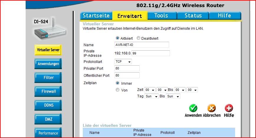

Also langsam fang ich an zu verzweifeln,
Anhang hab ich mal n creenshot von meiner konfiguration.
Ich habe eine D-Link DI-524, kann mir irgendjemand helfen?
von Aike T. (biertrinker)
wenn 192.168.0.99 dein AVR Board ist, dann ist das so richtig.

von DirkG (Gast)
Versuche mal im Router 192.168.0.99 Port 50290 auf 80
Der Aufruf sollte dann von außen sein : 78.42.190.18:50290
Die 80 wird für den generellen http-port an deinem PC (z.b.) benutzt.
Gruß DirkG

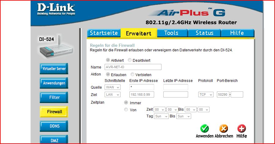

So, im Anhang habe ich mal meine Firewall regel, diese hat mein Router
automatisch erstellt, funktionieren will die Sache auch mit den
Einstellungen von DirkG nicht....

von Sascha (Gast)
Die Log-Einträge bedeuten nicht das deine HTTP Verbindung geblockt
wurde, denn die Anfrage von außen ging ja an Port 135 (NetBios).
Hast du im Router noch andere Firewallregeln, oder MAC-Adress-Filterung
aktiv?
Sascha

von Jochen R. (josch90)
Vielen dank Sascha, ich habe nicht mehr an die MACadress-filterung
gedacht, habe das board nun eingetragen und diehe da, es geht!! Mich
wundert es allerdings, dass ich über LAN darauf zugreifen konnte, da die
filterung ja normalerweise eine nicht eingetragene MAC generell nicht
ins netzwer lässt...
Naja, ist ja auch egal...
