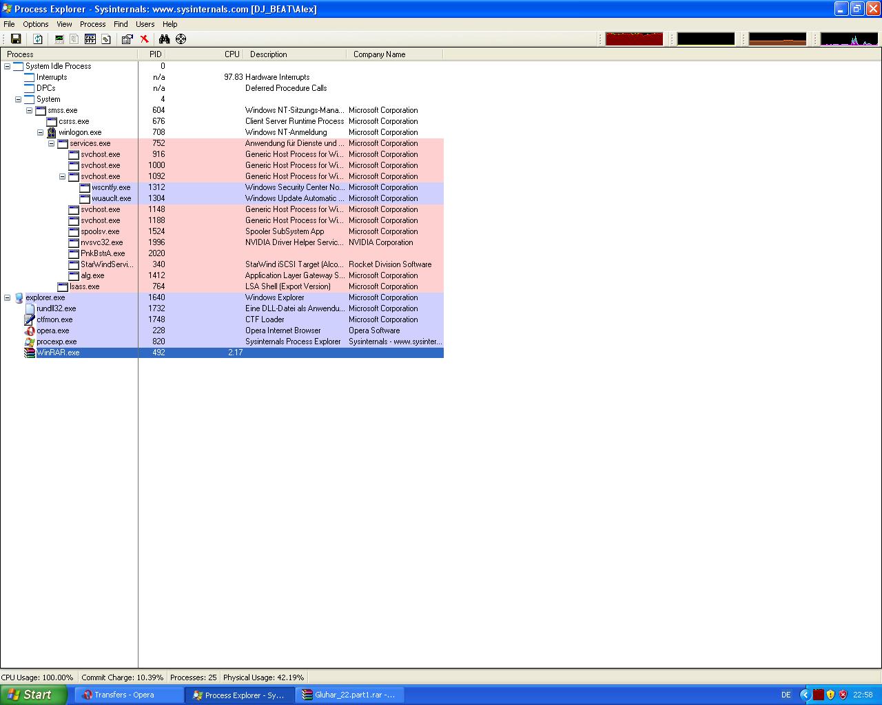

von Alex (Gast)
hier ist das screenshot von processExplorer bein entpacken.
was heisst "hardware interrupts"? die verbrauchen die meiste leistung
von Ekschperde (Gast)
Besorg dir mal kernrate.
Ist in den Win2003 server Resource Kit Tools.
http://www.microsoft.com/downloads/details.aspx?displaylang=en&familyid=9d467a69-57ff-4ae7-96ee-b18c4790cffd
Das zeigt welcher Treiber da harakiri macht.
Mitunter muss man bei kernrate noch ein paar Switche bemühen.

von Christian R. (supachris)
Genau sowas hatte ich mal, als das IDE-Kabel nicht in Ordnung war.
Wackel mal dran...oder tausch es mal aus, falls du noch eins hast.

C:\Programme\Windows Resource Kits\Tools>
Hmmm,
Das ist iO.
> Interrupt Rate= 2291/sec.
Das muss eigentlich auch so (statt der idle-loop).
> Module                                Hits   msec  %Total  Events/Sec
>intelppm                               7348      33937    55 %
>5412971
Nebenbei eine Datei kopiert oder ein Broadcast eines Videosignals?
>                                  Total      Avg. Rate
>     I/O Write Bytes      ,     43559459,         5340/ I/O
Mach mal die entsprechenden Spalten (Columns) im procexp an, und
guck mal wer da so vehement schreibt.
Ich würd auch mal temporär den intelppm ausschalten (Treiber
umbenennen...), und mal gucken obs was bringt.
Das mit IDE-Kabel könnt es durchaus sein. Ich hatte ähnliche Probleme
mit einem Prolific USB-Serial-Adapter. Der hat wenn der angesteckt
war, auch 40% CPU gezogen. Die tauchten dann unter Defered Procedure
Calls
(DPC) auf. Quasi die Interruptnachbearbeitung.
Auf meinem System (uralter Duron 1300) lief übrigens nebenbei noch ein
DVB-S Stream in einen Software-MPEG2-Dekoder.
P0     K 0:00:00.765 (12.5%)  U 0:00:01.375 (22.4%)  I 0:00:03.984
(65.1%)  DPC
0:00:00.015 ( 0.3%)  Interrupt 0:00:00.000 ( 0.0%)
       Interrupts= 8973, Interrupt Rate= 1465/sec.
Da zuckt der Interrupt nicht mal.
Irgendwas ist bei deiner Kiste faul :-)
Viel Glück bei der Suche.
