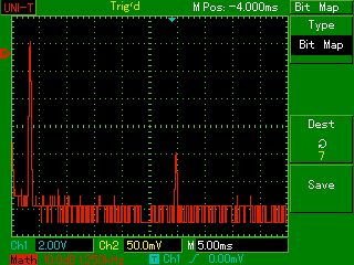

Gast #1071572
Hm,
ich habe mir ein UNI-T DSO mit 40MHz und 500Ms bei Pinsonne gekauft und
die FFT mal mit zwei Tongeratoren mit 40 db-Pegelunterschied
ausprobiert. Mit dem Blackmann Filter beträgt der Signalabstand zum
Grundrauschen ca 55 dB. Die 40 dB-Pegelunterschied wurden ziemlich genau
angezeigt (0.8 und 7 kHz, 10db/Skalenteil, siehe Anhang, ich hoffe das
Anhängen klappt).
Alex
Gast #1071587
Fortsetzung:
Voraussetzung ist eine optimale Einstellung des DSOs, das Eingangssignal
für die FFT sah wie oben aus. Ob es mit einem Rosa-Rauschen klappt,
weiss ich leider nicht. Ein Rauschen ist ein sehr anspruchsvolles
Signal, da auch bei optimaler Aussteuerung nur ein Bruchteil der Energie
auf jedes FFT-Frequenzband entfällt.
Gast #1071623
Vielen Dank für die Screenshots.
