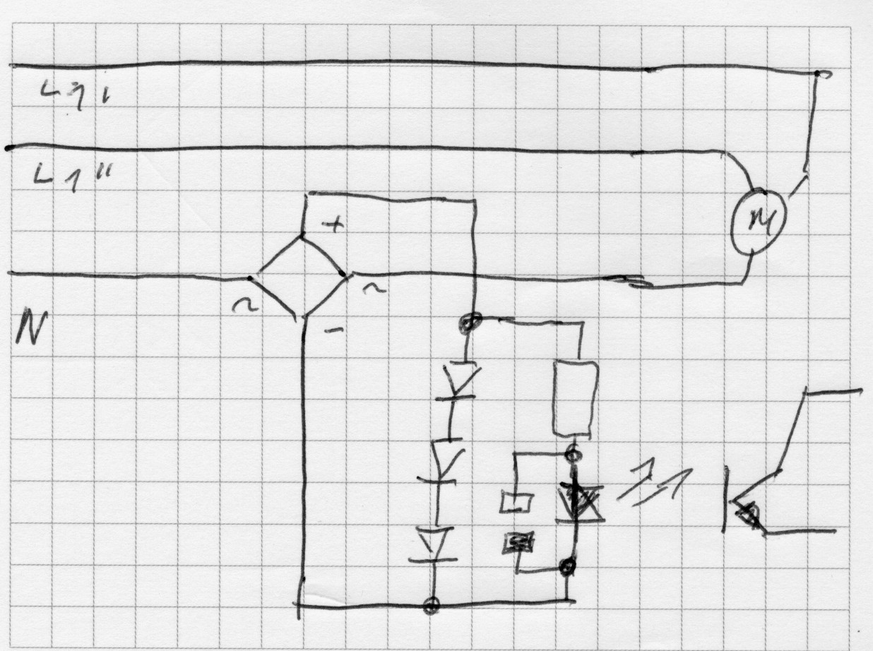

Hallo!
Ich möchte meinem PIC16HV540 mitteilen, ob ein Rolladenmotor gerade
läuft oder sich abgeschaltet hat. Da man an die Endschalter nicht ohne
weiteres rankommt, möchte ich einfach ermitteln, ob Wechselstrom fließt
oder nicht. Dabei sollte die Schaltschwelle bei "knapp über 0A" liegen.
Das ganze galvanisch getrennt und ohne große Wärmeentwicklung.
Kennt jemand eine Lösung?
Vielen Dank.

Gast #1072961
Zitat: Da die Endschalter im Getriebe des Rollomotors liegen, ist eine
Spannungsmessung direkt am Motor meißt nicht möglich.
Genau das ist das Problem.
Die Brückengleichrichter-Optokoppler-Lösung mit 3 Dioden parallel sieht
gut aus. Allerdings hätte ich es gerne kleiner mit weniger
Wärmeentwichlung (Spannungsabfall der o.g. Lösung insgesamt ca. 4V bei
einem Strom von 1A schon 4W, damit kann man löten!), weil das ganze in
eine UP Dose passen soll.
Muss mich wohl mal mit der Ferrit-Übertrager-Lösung auseinandersetzen.
Der Eingang des µC ist ja recht hochohmig, so dass man da nach
Gleichrichtung und Spannungbegrenzung möglicherweise direkt reingehen
kann.
nicht parallel, sondern 3 Dioden in Serie
> sieht
3 x 0,65 V = ca. 2V
> bei
2W, da nur für Halbwelle x 0.5 ==> 1 W
??? Wenn Du 3+1 Diode 1 N 4001 nicht in eine UP Dose kriegst, dann weiß
ic hnicht wie Du es aufbauen willst.
Das geht doch bequem. Und ist deutlich kleiner als die Wandler Lösung
> kann.
Ein Stromwandler (a.k.a Metalleisenkern-Übertrager-Lösung, Ferrit macht
bei 50Hz nicht mehr wirklich Sinn) benötigt eine Bürde, dass heißt im
Klartext: niederohmige Last.  Nix hochohmig.
Also Parallelwiderstand unbedingt vorsehen.
> dangerseeker
Wenn es so weiter geht, ist Dein Name Programm.
hth,
Andrew

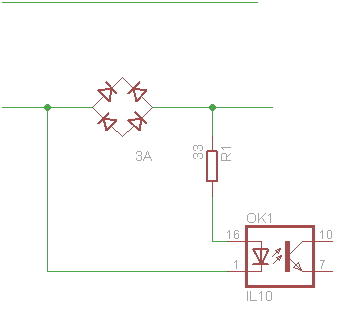

Gast #1073280
Tschuldigung, aber:
1. Mit parallel meinte ich parallel zum Optokoppler
2. Es müssen beide Halbwellen durch (sorgt der Brückengleichrichter für
(das ist übrigens auch gut so, beide Halbwellen gleich zu behandeln,
sonst würde ein Gleichanteil entstehen...))
3. Im Brückengleichrichter sind auch noch Dioden, nämlich stets zwei
Stromdurchflossene. Also haben wir insgesamt 5 Dioden in Reihe
und dann kommt meine Gesamtverlustleistung überschlägig schon hin.
Danke für den Hinweis auf die Bürde.
dangerseeker
#1073298
dangerseeker wrote:
> Tschuldigung, aber:
Nun, dann hast Du bereits übersehen dass ich deswegen die eine
Antiparalleldiode angegeben hatt. goto anfang
Eben darum gibt's einen vernachlässigbaren Gleichanteil. Dank weniger
Bauteilen aber jede Menge Verlustleistung eingspart (und Platz).
Und vergiß den Brückengleichrichter. Es reicht Halbwellendetektion am
Optokoppler. Die 10ms Pause fängst Du per SW Abfrage im Controller ab.
Wenn Dein Motor in Endstellung ist, ist die Pause sowieso deultich über
10ms (da dann der Opto dauerhaft aus ist)
Und eben deswegen ohne Brückengleichrichter.
Erstens spart die 4 Dioden Konstruktion Material (3 in Serie, 1
Antiparallel zu dn edreien), zweitens Wärme.
Gern geschehen.
> dangerseeker
