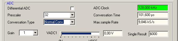

von spess53 (Gast)
Hi
>Und stimmt meine Anahme das bei einer Frequenz von 128kHz eine Wandlung
>1/128k*sec braucht?
Nein. Werte siehe Anhang. Die genaue Berechnung steht im Datenblatt.
MfG Spess
von Ano N. (oorim)
spess53 wrote:
> Hi
>>1/128k*sec braucht?
> MfG Spess
Okay danke. Ich meine da auch mal was gesehen zu haben...
