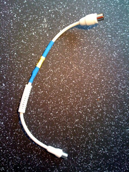

ich kenne das Problem zwar von PC-Kabelanschluss als 50Hz Brummen, aber
nun höhre ich "den Prozessortakt" des Notebooks in meinem Verstärker.
Das scheint daran zu liegen, das beide an unterschiedlichen Phasen
laufen, da ich es, wenn ich den Verstärker mit 10m Kabel an die selbe
Steckdosenleiste anschließe, nicht mehr höre...
Musik etc. kann man so nicht "genießen".
Alter Klasse AB Verstärker am Kopfhörerausgang eines ACERs.
Ideen? Abhile? -> die 10m Kabel sind keine Option.
Klaus.

Den Prozessortakt? Läuft der mit weniger als 10 kHz? :-P
Aber meistens liegt das Problem ja nicht an unterschiedlichen Phasen,
sondern an unterschiedlichen Massen. Und damit meine ich die Masse des
Stromnetzes und die Masse einer allfälligen Antennenleitung. Hängt an
deinem System noch irgendein Radio- oder Fernsehtuner oder ein
Kabelmodem? Weil dann könnte mein Lösungsvorschlag funktionieren:
In so einem Fall hilft es oft, ein Mantelstromfilter in die
Antennenleitung zu hängen. Ist eigentlich ein Bandpass, welches nur die
benötigten Signal-Frequenzen durchlässt. So eines kann man entweder
kaufen oder selber bauen. Das ist gar nicht so schwer, wie es tönt und
ich habe auch schon gute Erfahrungen damit gemacht. Folgender Link führt
zu einer guten Anleitung:
http://www.vdr-wiki.de/wiki/index.php/Mantelstromfilter
Das wäre vielleicht einen Versuch wert.

DI-Box? Nachtrag: OK, NF-Übertrager...sag das doch gleich :)
Du hast recht, es liegt am SNT. Akku -> Keine Probleme. Wobei es auch an
der "kapazitiven Verbindung zum Netz" liegen kann. Man hört zB auch
"Mausbewegungen" - ziemlich irre.
Klaus.

Hallo Klaus,
in dem Reichelt Teil sind Übertrager drin - ich hab schon einige davon
geschlachtet.
Gruß Kai

>Wobei es auch an
Genau so. Ich erwähnte die DI-Box, weil diese u.U. recht günstig bei
nahmhaften Musikhäusern als 2-Kanal-Variante erhältlich ist und auf die
Bedürfnisse eines Musikanten oder Musikliebhabers abgestimmt ist. Nicht
jeder popelige NF-Übertrager bringt die vielleicht erhofften Werte.
