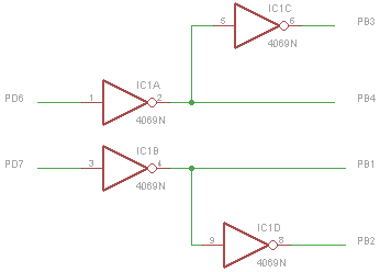

ich habe ein kleines Problem, mit der Programmierung des ATMega8 und
zwar geht es darum 2 Eingangssignale an PD7 und PD6 zu invertieren in
jeweils 2 Signale aufzuteilen, jeweils ein Signal ein weiteres mal
Invertieren und das Ergebnis dann an PB1, PB2, PB3, PB4 auszugeben. ich
habe das ganze schon mit swap, xor, com usw. probiert, bekomme die
Signale aber einfach nicht an die richtige Stelle. Es geht leider auch
nicht mehr Die ein bzw. Ausgänge zu Ändern, da die Schaltung schon
aufgebaut ist.
In der Logikvariante sähe die Schaltung in etwa so aus wie in der Datei
im Anhang.
Den einen Inverter könnte man zwar weglassen aber ich glaub der hatte
auch noch einen Nutzen aber zurück zum µC. Habt ihr mir da eine Lösung?

Du hast leider nicht geschrieben, in welcher Sprache du programmierst.
C? Assembler? BASCOM.
Du könntest die Eingänge ja einfach mit "if" abfragen und die
Ausgangspins entsprechend setzen. Das ist auf jeden Fall sehr flexibel.
uint8_t temp = PORTB & 0xe1;
if(bit_is_set(PIND, PD7)) temp |= _BV(PB2);
                     else temp |= _BV(PB1);
if(bit_is_set(PIND, PD6)) temp |= _BV(PB3);
                     else temp |= _BV(PB4);
PORTB = temp;

Die einfachst Methode wäre über das T-Flag:
              in r16,PinD
              bst r16,7           ; Bit 7 nach T
              bld r16,0           ; T-Flag nach bit 0
              bld r16,1           ; TLag nach Bit 1
              bst r16,6           ; usw.
              bld r16,2
              bld r16,3
              andi r16,0b00001111 ; restliche Bits löschen
              ldi r17,0b00000101
              eor r16,r17         ; Bits invertieren
              out PortB,r16       ; ausgeben
MfG Spess
