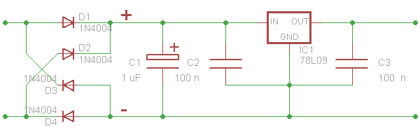

ich beschäftige mich schon eine Weile mit Elektrotechnik und habe nun
endlich meine erste eigene Schaltung "entwickelt". Es handelt sich dabei
um einen Spannungsregler mit Gleichrichter und Glättungs-Elko. Er wird
an einem Klingeltrafo betrieben und soll eine digitale Klingel speisen,
die eigentlich für 9V Blockbatterien gebaut ist. Ich habe die Schaltung
als Anhang hinzugefügt. Die Schaltung habe ich genau so auf einer
Lochrasterplatine aufgebaut. Nachdem ich mit dem Löten fertig war habe
ich alles durchgemessen. Zuerst habe ich nur 7,9V Ausgangsspannung (9V
Spannungsregler) gemessen und dann musste ich auch noch feststellen dass
die 100Hz von dem Brückengleichrichter auch am Ausgang des
Spannungsreglers zu messen waren. Dann wurde der Spannungsregler langsam
ziemlich warm und ich habe die Schaltung vom Strom genommen. Als ich sie
erneut angesteckt und gemessen habe, lagen nur noch 1,7V am Ausgang.
Meine Frage nun, habe ich an der Schaltung was falsch gemacht. Der Elko
ist nicht verpolt und den Spannungsregler habe ich auch richtig rum
eingelötet. Ich habe einen ziemlich schlechten Lötkolben mit einer
eigentlich viel zu dicken Spitzte, daher brauche ich immer ziemlich lang
für eine Lötstelle. Außerdem schmilzt mein Lötzinn erst bei 300°. Sind
dass normale Werte zum Löten? Und könnte ich dann möglicherweise durch
die Hitze Bauteile zerstört haben? Ich hoffe ich habe nicht zu viel
geschrieben und mir hilft trotz dem noch jemand ;). Ich bedanke mich
schon mal recht herzlich für die Antwort.
mfg Strahler

1. Deine Eingangselko ist viel zu klein. Bei 50Hz kann man als
Faustregel mit 1mF pro A rechnen, dein 78L09 kann nicht mehr als 100mA,
folglich würde ich es da mal mit mindestens 100uF probieren.
2. Der Klingeltrafo muss natürlich eine genügend hohe Ausgangsspannung
bringen, damit der Regler überhaupt irgendwas regeln kann (So 11-12V
mindestens). Dabei aber auf die Verlustleistung am Regler achten!
3. Wenn du nicht grade minutenlang mit dem Lötkolbem am Regler
rumbrutzelst, dann passiert dem nix.

Bis auf C1, der mit 1µF deutlich zu klein ist, sieht das zunächst
richtig aus. Im Schaltbild kann man ja den Aufbau nicht erkennen (sind
die beiden 100n auch mit kurzen Anschlüssen nahe am Regler angelötet?).
Wie groß ist denn die Eingangswechselspannung und welche Spannung kannst
du an C1 messen?
Ist möglich, z.B.:
- C1 (wie schon gesagt) ist zu klein, nimm mal wenigstens 100-500µF
- Spannungsregler eben doch falsch angeschlossen
- Lötkolben viel zu lange an der Lötstelle gelassen --> Hitzetod eines
Halbleiters (Regler, Dioden).
- zu hohe Eingangsspannung
Zum Löten:
Spitze mit ca. 350°C, maximal einige Sekunden (<3s) applizieren.
Bleihaltiges Lot schmilzt schon bei wenig über 200°, was hast du denn
für Lot?

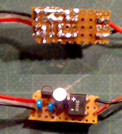

Noch mals vielen Dank für die vielen Antworten. Also der Trafo lifert
12,5V effektiv. Bevor ich den Spannungswandler drangelötet habe, habe
ich noch mal an dem Elko gemessen ob bis dahin alles stimmt und es waren
17,5V also genau richtig eigentlich. Dass mit dem zu kleien C1 leuchtet
mir ein, habe denn Spannungswandler als Verbraucher vergessen. Nur wieso
messe ich zuerst 7,9V mit 100Hz und dann nur noch 1,7V auch mit 100Hz.
Ich dachte halt das sich da dann irgent was verabschiedet hat (durch
Hitze oder doch verpolung). Ich habe mal schnell Bilder von der
Schaltung gemacht, hoffe man kann genug erkennen. rechts kommt der Trafo
daran (daher war mir da die Farben der Kabel egal).
Zu meinem Lötzinn: ich habe ein S-Sn60 Pb38Cu2 mit 2,5% Flussmittel.
mfg Strahler

OK, danke für das Bild. Beim Fotografieren kannst du dich noch
verbessern :-), die Lötungen sehen soweit ganz gut aus, der Aufbau auch.
Wenn dein Laststrom tatsächlich so klein ist, dann hast du den Regler
irgendwie in die ewigen Jagdgründe geschickt ....

Du hast keine Schutzdiode über dem Regler, wenn die Klingel aber mittels
einer Spule realisiert ist (ist ja nicht unüblich) dann induziert die
beim Abschalten eine deutlich höhere Spannung am Ausgang als am Eingang
des Spannungsreglers anliegt und das mögen Spannungsregler der
78xx-Serie überhaupt nicht. Die Schutzdiode muss vom Ausgang (Anode der
Diode) auf den Eingang (Kathode) angeschlossen sein und verhindert, dass
der Ausgang wesentlich über den Eingang ansteigen kann. Ist auch in den
App-Notes zur 78xx/79xx-Serie als Schutzbeschaltung angegeben ;)

hab jetzt den C1 durch eine 100µF Elko ersetzt und einen neuen
Spannungsregler eingelötet und jetzt funktioniert alles bestens. War
also wohl wirklich der zu kleine Glätungskkondensator.
Also noch einmal vielen Dank für die vielen, hilfreichen Antworten.
