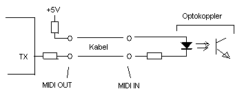

Gast #1071763
Hier noch das Prinzip der MIDI Verbindung (im angehängten Bild).
Eigentlich is es nur eine Leuchtdiode (im Optokoppler) mit
Vorwiderstand. Dieser Vorwiderstand wird aus 3 einzelnen 220 Ohm
Widerständen gebildet beträgt also 660 Ohm. (5V - 1.7V ) / 660 = 5 mA.
Die Aufteilung auf 3 Widerstände ist nur dazu da, um die einzelnen
Anschlüsse gegen Kurzschluss und bedingt auch Überspannung zu schützen.
Andi
Gast #1072370
Wow, Leute, vielen Dank für die Tipps! Es hat auf Anhieb geklappt.
Das Keyboard hat noch eine antiparallele Schutzdiode vor dem
OpKo-Eingang, wie sich beim Ausmessen herausstellte.
Ansonsten Anschluss genau wie auf Andis Posting (MidiKonnekt.gif)
vorgenommen. Danke!!!
