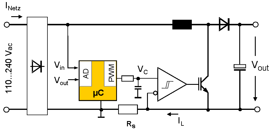

Im Beitrag Beitrag "PFC - Schaltplan" wurde
eine Webseite von Fraunhofer genannt, nämlich
http://www.iisb.fraunhofer.de/de/arb_geb/les/pfc.htm. Jetzt habe ich mir
gedacht, das könnte man doch auf der Sekundärseite eines Trafos hinter
den Gleichrichter "kleben".
1. Die Schaltung auf der Webseite (ist das angehängte Bild) arbeitet
direkt hinter der Netzspannung. Ergibt sie auch hinter einem Trafo noch
einen Sinn oder verzerrt der zu stark durch Magnetisierungsverluste oder
so die Kurve der dann "ohmisierten" Last?
2. Das ganze ist im Prinzip ein Step-Up-Regler. Wie berechnet sich nun
die Schaltfrequenz, aus der Zeit, die der Komparator zum Umladen des
Transistors braucht? Ach ja, das ist doch ein FET, oder? Das Zeichen ist
mir nicht geläufig... Oder wird die Schaltfrequenz von Spule und
Hysterese bestimmt?
3. Wenn ich das richtig interpretiere, dann wird der FET
durchgeschaltet, der Strom steigt, der FET wird gesperrt, kein Strom
fließt, der FET ist ständig am Umschalten. Sind das nicht üble
Schaltverluste am Transistor? Oder sorgt wie ich oben vermute die Spule
dafür, dass sich der Strom nicht so schnell ändern kann?
Ich hoffe die Fragen sind nicht zu blöd, hab halt noch keinen
Schaltregler aufgebaut, höchstens mal in LTspice IV simuliert. Nur diese
Schaltung krieg ich irgendwie nicht rein ins Spice...
Ach ja, und bringt mir die Schaltung überhaupt etwas, muss ich dann
nicht mehr den Trafo riesig überdimensionieren?
Das hängt davon ab, wie geschaltet wird (Schaltgeschwindigkeit und
-Frequenz) und vom Strom.
Das Ding ist ein ganz stinknormaler Hochsetzsteller. Beschreibungen des
Funktionsprinzips findet man im Netz wie Sand am Meer. Die Drossel ist
der Energiespeicher. Wenn der Transistor leitet, wird die Drossel
aufmagnetisiert. Wenn der Transistor sperrt, treibt die Drossel den
Strom weiter (Magnetfeld bricht zusammen), und zwar über die (schnelle!)
Diode auf die "Hochspannungs"-Seite.
Die Schaltung funktioniert deshalb als Leistungsfaktorregler, weil sie
nicht nur die Spannung ausgangsseitig regelt, sondern in erster Linie
versucht, den Strom sinusförmig zu halten (die Regelung des
PWM-Sollwertes geschieht über den Shunt unten).
Nennenswerte Verluste gibt es hauptsächlich durch das Schalten des
Transistors, die Leitungsverluste von Transistor, Drossel und Diode.
Ich vermute, dass der Trafo nicht besonders begeistert über das
Rumgeschalte sein wird. Der Effekt einer solchen Schaltung auf der
Sekundäseite eines Netzfrequenztrafos dürfte sich in Grenzen halten. Ich
habe solche Schaltungen bisher auch eigentlich nur als "Vorstufe" von
primärgetakteten Schaltnetzteilen und Vorschaltgeräten für
Gasentladungslampen gesehen.
