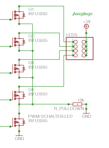

Im Schaltplan:
Die Basen von Q1-Q4 hängen jeweils an einem Ausgang eines Mega8.
Die Basis von "PWM-Schalter-LED" hängt an dem PWM Ausgang, konkret:
OC1A.
Frage:
Brauche ich den R_Pulldown? Ich meine JA, da bei nicht durchgeschaltetem
"PWM-Schalter" Source(s) der 4 anderen FETs quasi "in der Luft" hängen
und dadurch U_DS undefiniert ist. Stimmt das?
Die Schaltung dient zum Ansteuern von LEDs. (Wer hätte es gedacht...)
Transistoren sind keine IRFU5305 sondern IRLU2905 (Eagle hat die nicht).
Grüße,
Felix
#1072064
Bild falsch, N-FET richtig. Eagle hat irgendwo ein generisches Symbol
für N-FETs, es besteht also kein Grund, das Bild eines P-FET zu
verwenden.
LEDs benötigen einen Serienwiderstand. Pro LED.
Der Sinn des Widerstands erschliesst sich mir nicht. Ausser du willst,
dass die LED auch dann ein klein wenig leuchten, wenn der PWM-Schalter
komplett aus ist.
OP #1072086
Bild nur deshalb, weil ich die Bauform für die Platine brauche. Und ich
habe keinen N-Kanal mit der Bauform gefunden. Oder kann man das in Eagle
irgenwie anders lösen. Bauform mit anderem Schaltsymbol verknüpfen oder
so?
OK, Argument mit dem Widerstand stimmt natürlich. Außer die Q1-Q4
schalten erst dann, wenn der PWM-Schalter geschalten hat, und sich damit
die Schaltzeit nicht ganz verdoppelt. Sollte aber obwohl 16-Bit PWM ohne
Vorteiler noch ausreichen. Korrigiert mich wenn ich irre ;)
Die Widerstände der LEDs sind an den LEDs dran, und die hängen an der
Pinleiste. Trotzdem danke für den Hinweis.
#1072093
> so?
Nun, das ist die vorgesehene Methode, wie man neue Bauteile ("Devices")
erstellt... Man nehme ein Symbol, ein Package und mache daraus ein
Device.
