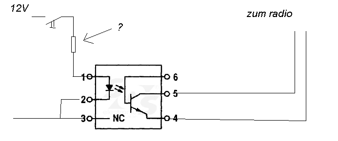

Hallo! ich habe vor an einen radio die ausgänge wie z.b. lautstärketasten ein/aus knopf zu schalten nur hab ich da im internet nix gefunden.muss auf jeden fall potentialfrei sein.also bitte um hilfe.

mit relais hätte ich es auch hinbekommen.möchte ich aber nicht.muss klein und kompakt sein.optokoppler oder transistoren wären mir lieber. Optokoppler: Z.B. CNY17
#1074951
wäre die schaltung so in etwa i.o.? wenn nicht dann schlagt mir was anderes vor.weis nur nicht genau wegen dem widerstand. Sieht schon mal als Startwert gut aus. Widerstand 1k / 0.25W würde ich nehmen. Versuchs mal damit. hth, Andrew es gibt auch noch PhotoMOS-Relais, falls es mit dem Optokoppler nicht klappt. bye Frank

und das wars schon?mehr ist das nicht?an pin 6 kommt wohl nix ran?wenn ich 24V habe müsste ich dann einen 2K nehmen oder?fahr morgen sowieso an ein elektronikgeschäft vorbei da hol ich mir mal son teil und versuch das ma.die 12V AC oder DC???

ich kenne mich mit optokopplern nicht so aus deshalb frage ich ja hier nach.ich habe ein radiobedienteil von einen autoradio.da hab ich die taster für lautstärke senderwahl usw rausgemacht so das ich da jeweils 2 kabel ranlöte und das von einen anderen standort schalten kann.was da genau für eine spannung rauskommt von lautstärke usw weis ich nicht.wenn ich mein multimeter ran häng zeigts garnichts an.wenn ich beide anschlüße gegen null (-) messe sind es ca 4,8V.da ich es ja nicht genau weis was für spannung da ankommt will ich die beiden kabel einfach nur überbrücken aber nicht mit einen relais.sondern etwas kleineren. Maik wrote: > und das wars schon?mehr ist das nicht?an pin 6 kommt wohl nix ran?wenn > ich 24V habe müsste ich dann einen 2K nehmen oder?fahr morgen sowieso an > ein elektronikgeschäft vorbei da hol ich mir mal son teil und versuch > das ma.die 12V AC oder DC??? Das war es für den Start tatsächlich. Pin 6 und Pin 3 bleiben hier frei. DC mußt Du nehmen, Du hast den Pluspol doch am oberen Ende des Widerstandes angezeichnet. A bisserl probieren mußt Du dann nach dme ersten Testlauf (kenne ja Dein Radio nicht, kann also sein das man da optimieren muß). Für 24 Volt würde ich 2k 0.5 (1/2) Watt nehmen. Laß mich raten sind da Akkus aus der Ceag drin? (unser mailwechsel) ;-) cu, Andrew

was heißt optimieren? nein akkus sind da keine mehr drin.die anlage wurde von uns demontiert und das was übrig geblieben ist hab ich für bissl geld mitgenommen.habe sie selbst zu haus aufgebaut und probiert.geht so weit nur die programmierung in der anlage muss umgestellt werden.adressbausteine und piktogramme habe ich auch noch ein paar dazu. Optimieren im Sinne: Dass es so funktioniert wie Du es Dir mit Deinem Radio wünscht. Also dass das Zusammenwerkeln klappt. Schauen wir mal was Du an Optos eingekauft hast. also inzwischen ist es seit Jahren üblich, daß solche Tasten von einem µC (Microcontroller) abgefragt werden, wobei die Taster meist in einer Matrix miteinander verschaltet sind. Pro Taster hast Du dann immer eine Leitung, über die immer mehr oder weniger periodisch ein Impuls draufgegeben wird, und eine andere Leitung, mit der dann gefühlt wird, ob dessen Pegel ebenfalls wie der Impuls hoch/runtergeht (wenn Taste gedrückt), sozusagen ein Sense-Eingang. D.h., letztendlich, daß der Ausgang des Optokopplers richtig herum gepolt werden sollte, so daß der Collector immer mindestens den Pegel sieht wie der Emitter (oder eben größer). Sonst kann es passieren, daß er invers betrieben wird beim Pulsen. Inwiefern das ein Riesen-Problem sein wird in deinem konkreten Fall, kann ich aber auf die Schnelle nicht sagen, da es hier wohl sicherlich nur 5V-Pulse sein werden, bei größeren Spannungen würde aber die Basis-Emitter-Diode invers "überspannt" werden, was Bipolar-Transistoren i.d.R. nicht so richtig gefällt. Auch dürfte der Transistor im Invers-Betrieb wohl ohnehin nicht richtig funktionieren (auch wenn dessen Basis nicht im eigentlichen Sinne beschaltet ist). Ob die Tasten an deinem Radio aber mit positiver oder negativer Logik abgefragt werden, kann ich nicht sagen - muß Du eben mal probieren, oder mit Oszi ermitteln. Achja, wenn Du einen Koppler mit MOS-Ausgang hast, dann ist die Polarität wohl eher unwichtig (es sei denn, die haben wie üblicherweise die Leistungs-Mosis eine Invers-Diode drin) Die vorgeschlagenen Optos haben Bipolar Transistor ausgänge. Ich denke der Maik sollte einfach mal anfangen. Sieht doch so aus als ob ihm hier weitergeholfen wird, wenn's dann mal klemmt. hth, Andrew

so hab mir mal so ein CNY17/1 gekauft.werds mal am we zusammenbasteln und dann meld ich mich mal obs ging oder net
#1077910
also habs mal zusammengebastelt und es ging.beim ersten versuch gings net.hab dann die 2 drähte die vom radio kommen gedreht und schwups ging es.da bedank ich mich erstmal für die hilfe.
